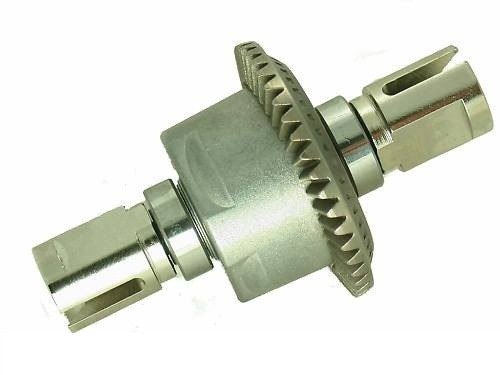

Essa peça q estava suja dai limpei ela,ta sequinha e nao quero montar sem passar algo pra lubrificar.
diferencial-hpi-savage-x-ss-k46-42-dentes-frente-traseira_mlb-o-3424827221_112012.jpg
diferencial-hpi-savage-x-ss-k46-42-dentes-frente-traseira_mlb-o-3424827221_112012.jpg (23.22 KiB) Exibido 4651 vezes
Re: Graxa nos diferenciais
Não confunda o SINO e COROA com o PINHÃO DO DIFERENCIAL e COROA DO DIFERENCIAL
Este é o diferencial, ali na coroa e pinhão deverá ter uma lubrificação COM GRAXA apropriada
Este é o diferencial ABERTO, com as planetárias abertas, ali dentro deverá ter lubrificação com SILICONE apropriado, silicone próprio do nosso hobby, ou em certos graxa mesmo
Agora entre o SINO e COROA, não é para ter lubrificação nenhuma mesmo, somente o correto ajuste de distanciamento
mca3457
Mensagens: 63
Registrado em: 23 Mar 2013, 21:00
Localização: uba mg
Mensagem por mca3457 »
mach escreveu:Não confunda o SINO e COROA com o PINHÃO DO DIFERENCIAL e COROA DO DIFERENCIAL
Então amigo nessa primeira foto q to falando,q limpei tudo o diferencial em si nao desmontei,queria saber o tipo de graxa apenas pra colocar ai nessa coroa e pinhão q fica dentro...desculpe a minha leiguice...

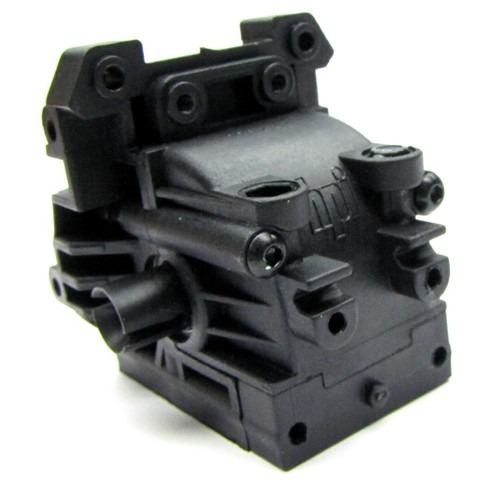

desculpe mais ainda a minha leiguice....... mas abri o diferencial, mas não tinha nada, não deveria ter as planetarias no miolo ( segunda foto )... ????
himoto eletrico 1:10
deveria.. ao menos 2
