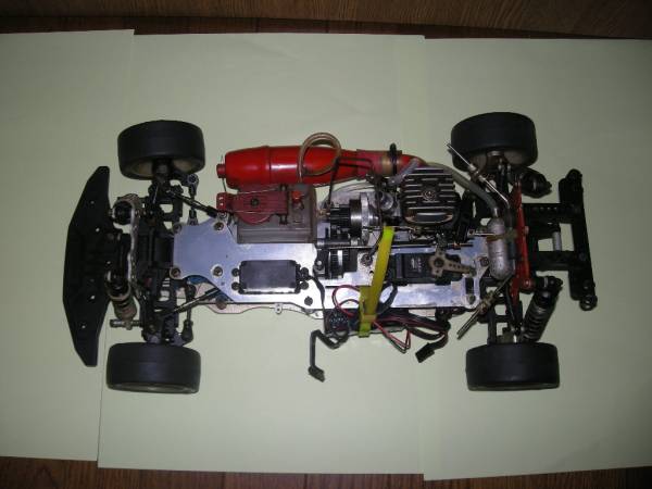

O projeto ainda continua. Estou tendo muita dificuldade pela falta de referência, manual e vista explodia, esse modelo é bem "raro", quase não acho fotos, então muita coisa tenho "adivinhar" como funciona, arrumar o que tem disponivel, além da falta de peças. Para evoluir 1 passo, é preciso muito tempo, procurando soluções, etc.
Quem tiver foto e puder me enviar eu agradeço (junior.zumpano@gmail.com). Principalmente detalhes referentes a barra de direção, linkagem com os servos e barras estabilizadoras.
Quanto ao motor (thunder tiger pro .15), foi outra decepção. Ganhei esse motor achando que estava bom. Quando abri, vi que estava completamente sem compressão e o kit de pistão e biela além de ser praticamente impossivel de achar, custa o olho da cara. Pelo jeito o Kyoshossauro vai ter que receber um motor novo.
Segue 1 foto de como ele se encontra hoje. Mandei dar um trato no chassis e ja montei os 2 diferenciais.

Zumpano meu fio, me mande msg pedindo foto do que precisar, pois meu carro é identico a esse!!! Acho q essas bandejas são as traseiras q vc colocou na frente. mande me email fellipe181@uol.com.br e peça o q precisar, se for o caso faremos uma video conferencia pra resolver todas suas dúvidas!!!

alem de me parecer as bandeijas traseiras ainda estao de lados trocados pois o rasgo maior seria p/ traz q ali vai a barra estabilizadora.

Problemas solucionados:
- Já coloquei 2 servos Losi e fiz a linkagem da direção;
- Adaptei um tanque Redcat/ Himoto;
- Adaptei um cambio 2 marchas Redcat/ Himoto;
- Adaptei o hub e braço de direção Redcat/ Himoto;
- Inverti as bandejas traseiras que estavam erradas e descobri após procurar muito na internet, que os amortecedores traseiros ficam para dentro do carro.
Problemas à solucionar:
- Não sabia que precisava de um joint cup para prender o disco de freio (aguardando chegar);
- No momento o maior problema está sendo resolver a ponta de eixo. A que eu tinha usa 2 rolamentos (5x10x4) porém o hub adaptado usa (5x10x4 e 14x15x4), então vou ter que comprar uma ponta de eixo da Redcat e após isso ver se vai mudar o tamanho do dogbone.
- Motor: tenho esse Thunder Tiger Pro .15 que está bom porém precisa trocar o kit de camisa e pistão. Não sei se troco ou se coloco um outro motor.
- Preciso achar outro poste de bolha iguais a esse ou algo que sirva.
- Um jogo de roda (já estou fazendo contato com a Alpha RC) vou por pneus + largos na traseira.
- Uma bolha. Estou analisando 2 possibilidades.
Bom é isso....
