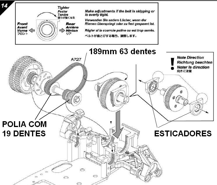

Eu quiz dizer que é dificil mexer no corpo do diferencial porque ele mesmo é a polia movida. Os nossos carrinhos são tração 4 x 4 então teria que alterar a relação da traseira e da dianteira...
As polias são trocadas raramente, as melhores são em aluminio e as mais simples em plastico
Cassio teoricamente não era pra encavalar os dentes, mas já notei que correias dilatadas desgastam os cantos dos dentes das polias de plastico. (ja passei por isso com uma correia lateral que dilatou e desgastou o dente)

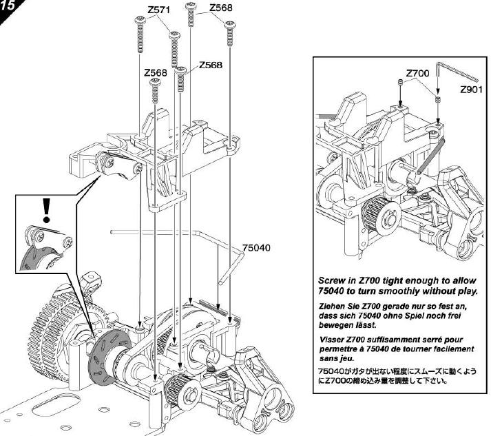

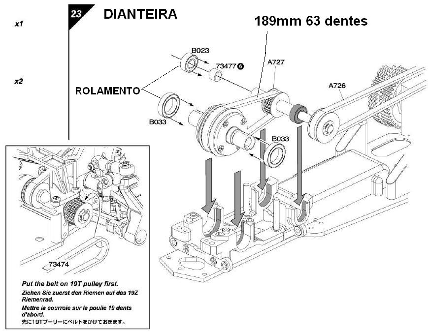

Abaixo mostro as fotos de como é a suspensão de um modelo (HPI r40)
A traseira tem regulagem mas a dianteira não. observem.

Muito bom os desenhos ... Vou visitar a pista de Sto André para visualizar melhor estes acionamentos e assim ter um noção concreta de como é a construção/montagem.

A seguir as medidas das correias mais usadas, entre parenteses a largura que cada carro usa originalmente D-Dianteira M-meio e T- Traseira
V-One RRR/RRR Evo.
D-189(5) M-384(4.5) T-180(5.5)
V-One R/RR/RR Evo.
D-210(5) M-378(5) T-192(6)
HPI R40
F-189(5.5) M-405(5) T-189(5.5)
Mugem MTX-3
D-201(5) M-375(4) T-192(5)
Mugem MTX-4
D-189(5) M-387(4) T-177(6)
