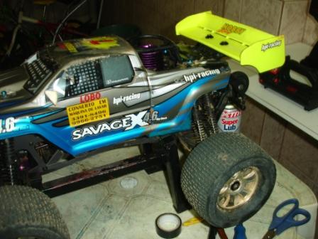

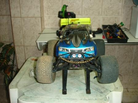

Mais fotos:
foto asa.jpg (31.47 KiB) Exibido 3470 vezes
foto asa5.jpg (27.76 KiB) Exibido 3470 vezes

Lembrando como postei no tópico sobre a asa, o desempenho melhora muito em curvas, permitindo que vc faça em velocidades mais altas e com o carro grudado no chão.
Mais é ruim para pistas com muitas retas pois ele perde velocidade final. Então só recomendo para pistas com muitas curvas.

Parabéns AstronautaRC acredito que a sua savage esta muito mais estável com essa asa e muito bonita fica ninja mais uma vez parabéns :palmas: :palmas:

Valeu Vasco!!!! Vou filmar ela andando e postar depois!!!

Olá Astronauta,
Além da asa que ficou bem bacana, não seria interessante vc baixar a altura de sua Savage em relação ao solo para dar estabilidade em curvas, ou baixar o CG dela com a instalação de outro chassi ?
Pergunto isto, pois minha Savage é bem estável nas cuvas de baixa e alta velocidade mesmo sem a instalação da asa, somente baixando a altura em relação ao solo.

ColaRC escreveu:Olá Astronauta,
Olá Ruy,
Mais já está baixa, o que vc está vendo é ela em cima do suporte!!! mais no chão ela esta colada!!! incluisive clipei 4 aros da mola para melhorar ainda mais.
Hoje chego a dar 2 voltas de diferença de uma savage sem meus ups!!!
Abraços.
