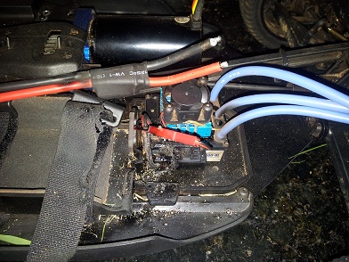

Mas em relação aos combos, fiquei decepcionado com o combo da sc8.2, não sei se fui "azarado", mas o meu esc neste fim de semana entrou em curto e queimou, por pouco o auto não pegou fogo, isso que estava andando com 3s e foi a sexta vez que uso o auto, mas paciência, agora é comprar um novo esc pra ver no que vai dar.

Num rola garantia?!

Acredito que não vale a pena o gasto do envio para a garantia apenas pelo esc.
Só o frete para enviar para a associated fica quase o preço de um esc HK qualquer de 150A, sendo que o esc original é "fraco", ele era para funcionar com até 4s o meu literalmente fritou com 3s, acabei comprando um trackstar de 150A apenas para não ficar sem andar, aí quem sabe faço um UP no combo inteiro no futuro hehe

Agora ... acho q vc foi "sorteado" no ESC, Neto ... mas pegar um Trackstar de 150A ... não vai mais se preocupar ... nem com 7s !!! Hehehehe !!!
