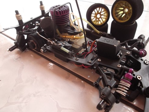

Olá amigo, estou pondo umas fotos para que possa conhecer um pouco de carros pró, este que estou te mostrando é um dos meus Serpent ImpactM2 .15, anda muito, possui uma embreagem tipo centax, embreagem de transmissão tipo abertura de sapatas que aciona a 2a marcha em certa rotação, freio disco ventilado com pastilha de contato grafitada..rs..rs luxo hein...rs..rs e pneus de espuma com desengate rápido, não é parafuso é um gatilho que abre e fecha o engate da roda, muito interessante.
Ahh o mais legal que acho é o tipo de carburador é do tipo gaveta com regulagem de alta, dois controles de baixa (1 spray e outro que estou aprendendo..rs..rs) a regulagem é chata mas depois que pega é muito eficiente.
A outra fiz uma up nas rodas...rs..rs coisa de quem não nada para fazer e fica inventando...rs..rs. as rodas como disse fiz uma alteração trocando por rolamentos ficou nota 10, acabou a folga e as rodas fiz uma fita de pintura nas rodas para cobrir e desviar os pneus quebrados..rs.rs do desgaste do tempo.
veja se gosta Ok..
e bom feriado amigo e muitas aceleradas para você!

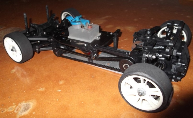

Olá amigo, estou de volta para lhe mostrar algumas melhorias que fiz no Kyosho.
Estou compartilhando contigo, pois sei o quanto gosta de ver as melhorias e as ideias aplicadas nos carros.
Bem lembra deste kyosho VOne, pois é, hoje chegou algumas peças solicitadas do Japão, Custo..rs..rs R$20,00 pelos 4dogbones e eixo que seguram as rodas, se fosse no Brasil..rs..rs passaria dos 120,00 sem dúvidas, o amigo queria cobrar de algumas peças para o velho kyosho que estava no lixo 400,00 reais em peças, agradeci mas o preço não vale a aplicação no carro.
Bem agora estou a procura de um motor .12 para comprar por um preço razoável. Amortecedores estão vindo, se não foi esquecimento eles são de alumínio azul, R$30,00 os 4 e a parte elétrica estarei solicitando mais para frente. Mas lembra dele todo pintado, olha agora com pneus lisos, mas tenho uma caixa aqui com muitos pneus para ele compatíveis com outro carro meu.
Amigo, outra coisa, é bom lembrar, quando comprar carros lembre sempre de comprar algo que possa ser compatível, para o reaproveitamento de alguns componentes, neste caso do Superten será muito difícil pois são modelos totalmente diferentes dos atuais Kyosho, porém dos novos tipo VOne, eles vão deixando um parecido com o outro.
Como sempre as peças nunca dão certo então se perceber no eixo tive que colocar uma borrachinha de mangueira de combustível para que o eixo não ficasse correndo dentro da tulipa da caixa do diferencial.

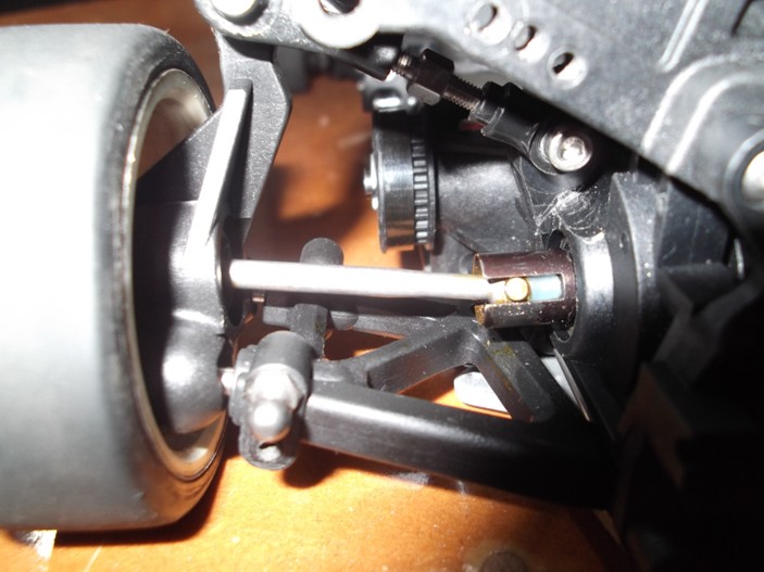

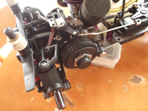

Olá amigo, hoje estava andando e minha cidade pequena e com animais ruminantes...rs..rs enfim acabei passando por cima de um esterco ao fazer alguns testes...rs..rs tive que limpar o carro todo..rs..rs
aí resolvi fazer um reparo no eixo da transmissão, a coroa principal.
Gostaria de lhe perguntar se o seu carro possui uma folga num destes rolamentos próximo ao freio de disco.
E gostaria de compartilhar o que fiz para resolver este problema.
Esta folga não é do rolamento, porém do eixo motriz da engrenagem principal da tração, que com o tempo pode vir a desgastar ainda mais a peça e danificar o freio.
O que foi feito, é o seguinte, necessitava de uma bucha entre o rolamento e o eixo motriz da engrenagem, esta folga seria muito difícil de tirar pois não haveria algo para fazer o ajusta das peças (rolamento e eixo que é de plástico) ao fazer um teste com um anel, deu exato, não sobrou e nem faltou em espessura, porém sobrou ou pouquinho para fora da limitação do eixo da engrenagem.
com velocidade baixa de um dremel, fui retirando e ficou perfeito!
Resultado final, impecável e sem folga, anteriormente ao acelerar ocorria uma vibração do eixo cardã, agora ele gira alinhado e sem vibrar.
Outra coisa importante, verifiquei que os rolamentos na caixa de transmissão da engrenagem principal devem ser engraxados, devido a constante rotação, apenas lembrete Ok, os meus estavam duros e secos.
O mais legal, a bucha aplicada para retirar a folga, anel de aperto de conector de cabos da antena parabólica, aqueles de anelzinho cromado que se prende com alicate para o cabo e o conector não soltar. O tamanho da folga era exatamente aquele tamanho, ela entra justa no rolamento e justa no eixo de plastico.
Valeu! Espero ter ajudado com mais esta dica prática.

Então, a trasmissão do meu tá bem rígida, sem folgas, e o eixo é de metal, já no diferencial traseiro há uma certa folga nas tulipas, dei um aperto nos parafusos travantes que prendem as tulipas aos eixos mas a folga permanece. To achando que a folga é no rolamento em relação a caixa do diferencial, pode estar folgado nesse ponto, depois vou desmontar novamente pra dar uma olhada.
Deixa eu te fazer uma pergunta, essa cabecinha redonta das pontas dos cardãs saem? Digo pq um amigo aqui no tópio tava dando a idéia de comprar um eixo qualquer desse aí, arrancar as cabecinhas e colá-las novamente no eixo do tamanho que eu precisar.
Como nesse segundo Superten vou colocar motor e caixa diferente do original com certeza os cardãs originais não vão servir, vão ficar maiores ou menores., daí a necessidade de confeccionar cardãs sob medida.

Sobre os dogbones n é possivel retirar as "kbecinhas deles" seria necessario levar a um ferramenteiro. Sendo assim vale mais a pena comprar um na medida correta!
Enfim acho q é isso kkkk

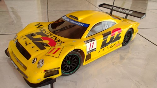

Cara seu carrinho tá top hein mano! Eu tava olhando aqui, esse modelo não tem o Upper Deck(parte de cima do chassi), é todo preso só na parte de baixo mesmo.
Thomas nas fotos eu ví uma bolha, é a dele? Ela está boa? Qual o modelo dela?
Ah, aquela mangueira da linha de pressão, que vem da pipa para o carburador, é bom vc prender, essas mangueiras sao muito flexíveis, a do meu que é nem metade dessa de tamanho, na primeira batida que dei no muro de casa essa mangueira entrou na engrenagem do sino com transmissão, deu maior trabalho pra desenrolar. Bom vc verificar os fios e tudo que se move e prender muito bem preso, pois as pancadas que esses carrinhos dão nas paredes e meio fios são muito vilentas.
Grande abraço!

Legal xann.Xann escreveu:Fala Thomas! Então, por enquanto tô só brincando mesmo com o carrinho, o outro só vou poder terminar só ano que vem.
Grande abraço!
Se nao chover aqui hoje, quando sair do trabalho vou ir andar com ele.
Estarei indo a Miami em dezembro, pretendo comprar um HPI Baja se for possivel.. ai a brincadeira fica legal rs..
Pois é cara, as peças sao todas presas na parte de baixa, apenas as pilhas tem esse suporte.
A bolha é dele mesmo, é uma mercedes, mais ja ta toda zuada, quebrada, comprei uma igual a sua estou esperando chegar, coube certinho? como vc cortou ela?
