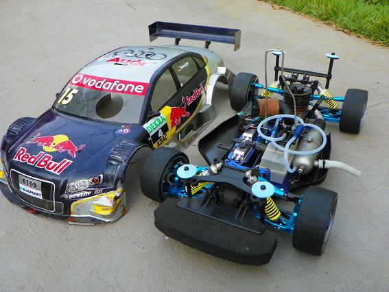

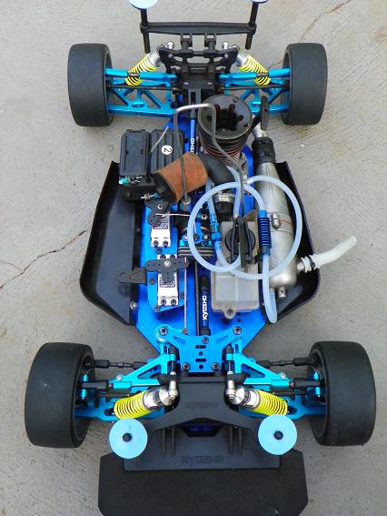

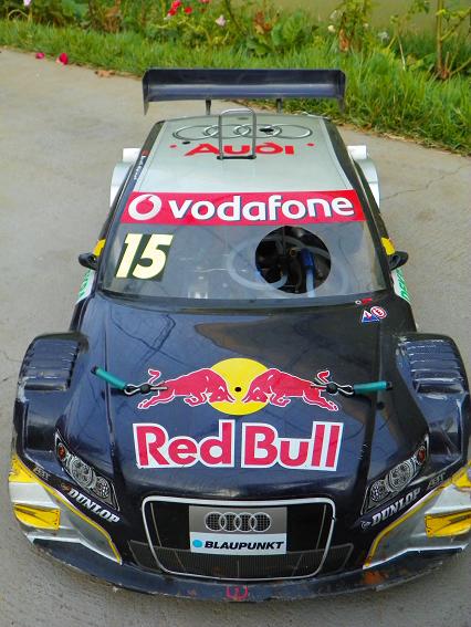

Segue fotos do meu GT-2 pra galera ver ..
- gt2b.jpg (56.47 KiB) Exibido 2392 vezes
- gt2a.jpg (58.64 KiB) Exibido 2391 vezes
- gt2.jpg (60.16 KiB) Exibido 2391 vezes
