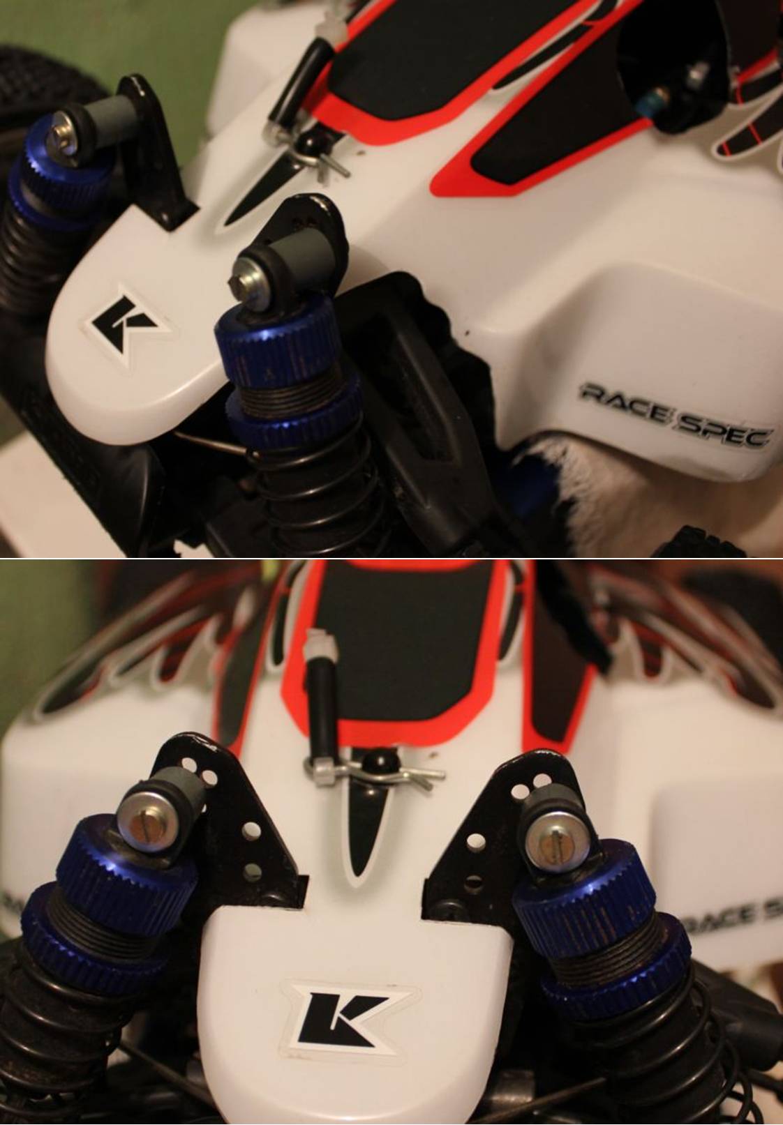

oi pessoal resolvi meu poblema com os amortecedos nao soltam mais comprei os parafuso nua casa que vende so parafusos e coloquei um pedaço de bucha para parede n10 para calçar atras ficou otimo.
ficou otimo recomendo
