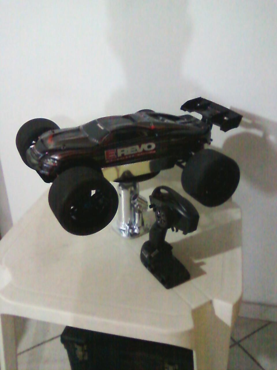

apresentando minha e-revo
Tony Black
TonyBlack
Mensagens: 252
Registrado em: 22 Jul 2012, 22:00
Localização: guarujá-SP
Re: E-Revo Brushless 1/10
Mensagem por TonyBlack »
acho que fiz besteira, a foto não está indo
Tony Black
Mensagens: 12309
Tem que anexar antes de clicar em postar..
TonyBlack
Mensagens: 252
apresentando a e-revo..... não percebi que as fotos estavam com mais de 128 kbits. Valeu Abib
ainda falta o aplique na parte interna da roda
Tony Black
