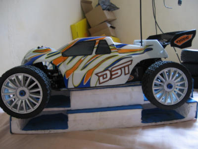

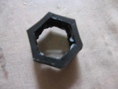

olá pessoal !!coloquei as novas rodas no DST.

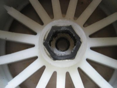

1ª foto: roda com sextavado original de 17mm. nota-se que tem um círculo preto, pois coloquei para diminuir a abertura do furo original.
2ª foto: peça que fiz (sextavado de 12mm) feito de capa de fita de vídeo, cortado com tesoura para chapa de alumínio e depois lixado com dremel.

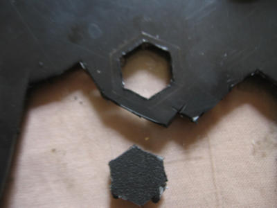

3ª foto: peça sextavado já colado na roda com epoxy.

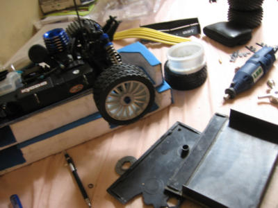

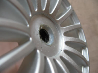

nessa 1ª foto:tive que fazer uma alteração na roda original cavando com a dremel para que a porca da roda pudesse entrar e fixar a roda melhor.
-materiais usados:
capa de video.jpg (12.84 KiB) Exibido 3490 vezes

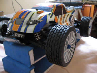

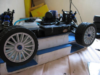

fotos de como ficaram !!!
RODRIGOrio
Mensagens: 376
Localização: RIO DE JANEIRO
Re: Kyosho DBX rtr
Mensagem por RODRIGOrio »
acho que ficaram boas... heheheeh afinal foi 9,99 cada roda. heheheh
