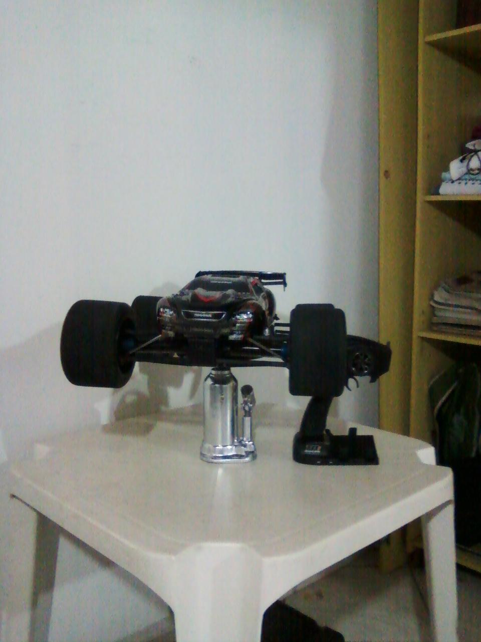

em cima do suporte personalizado
detalha: está em cima de um macaco hidráulico pra 2,5 toneladas kkkkk
e-revo no macaco.jpg (84.18 KiB) Exibido 2566 vezes

Gostou desses slicks? Tem muito grip, ou seja, faz capotar facil ou é na medida certa?

bom, antes de eu trocar as molas e deixar ela socada, virava fácil. Mas depois de trocar as molas, deixei baixo e coloquei abraçadeiras nos rockers para não empinar e nem levantar muito a traseira, ficou show. E olha que já virei uns cavalos de pau em alta no asfalto limpo. Com 6s.
