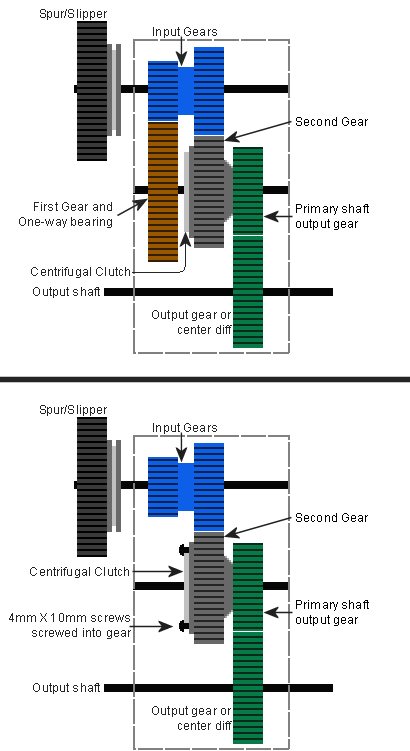

olha, pra num falar coisa errada, eu ñ vo dizer nada, pq num sei como faz, mas ACHO q eles deixam com fosse fosse apenas a 1º marcha, com o parafuso bem frouxo pra num trocar pra segunda, ACHO!
Re: Revo 3.3 eletrica
Num fórum gringo vi q o rapaz retirou a coroa da 1 marcha, e travou com parafusos a embreagem centrífuga q engata a 2 com 4 parafusos diretamente na coroa da 2, fica a 2 "engatada direto"
Fiz me entender?! hehehe

entendi por esse esquema!!

Aproveitando que meu cambio estava aberto fui dar uma verificada...
Realmente dá para travar a 2 coroa na embregem, tirando fora a 1 coroa com o oneway.
Mas a circunferência das furações é menor q o disco q faz necessário debastar um pouco o disco, pode-se colocar 6 parafusos para travar:
Verifiquei tb que pode-se usar pinhão MOD1 ao invés do flywheel e sino adaptados.

vendo a sua foto nao consegui compreender o modo que se trava com parafusos o disco da troca de marcha.
Segue:
Parte debastada:
Cuidado ao colocar o parafuso:
O ESC tray é o mesmo...
