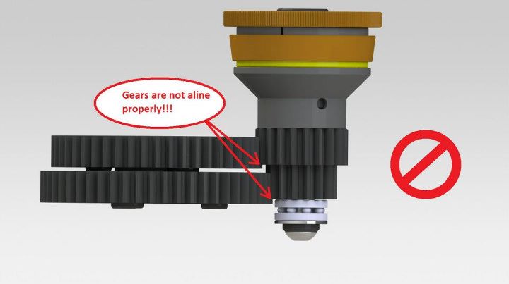

tá difícil fiz quase tudo que está no forum e a 2ª continua indo embora... tá ficando bronca.
Falta conferir a relação e quanto a foto que o Adib colocou fiquei na duvida: Se a coroa ficar rente com o pião quando o sino (em rotação) for projetado para frente não vai encostar na coroa da 1ª???

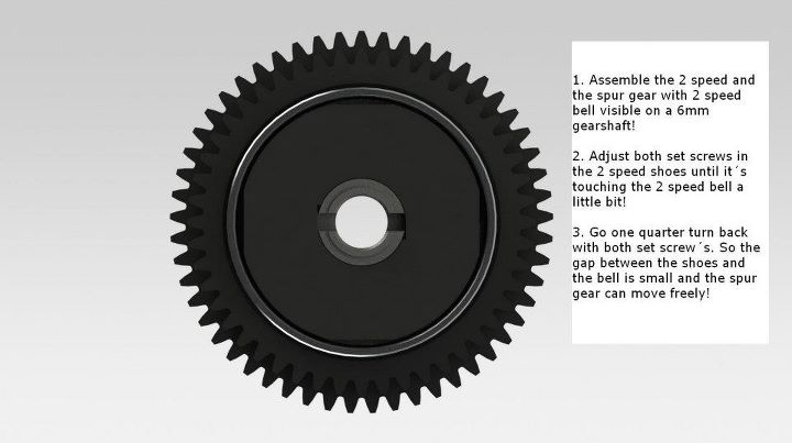

-ajuste a sapata da 2ª marcha.(deixe com pouca folga)(muita folga pode acentuar o aquecimento)

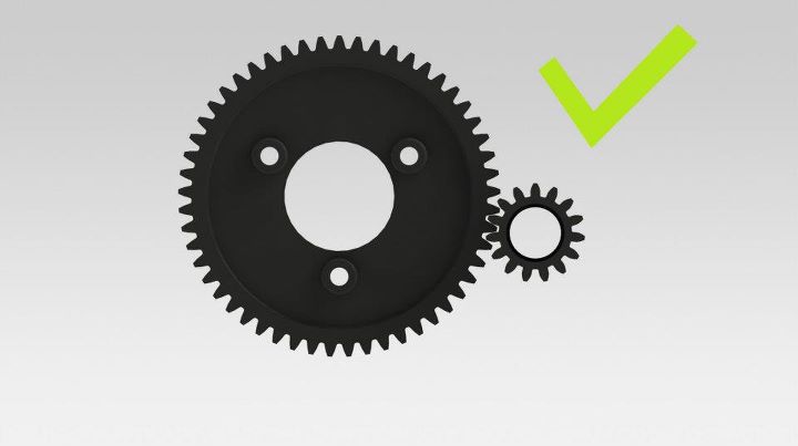

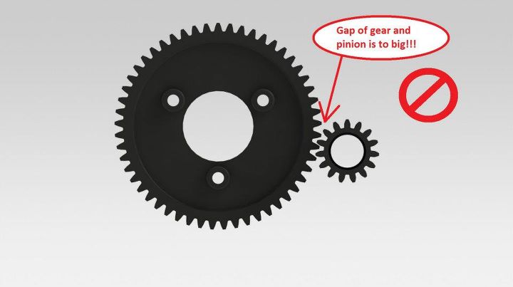

-verifique a folga do pinhao com a coroa( muito junto da aquecimento, maior área de atrito).
-ajuste corretamente o EPA na aceleração máxima, o motor não deve mexer nem um pouco.
Uso 15-20 e 48-54 tbem.
Ajuste da sentax faço como o Seithan.

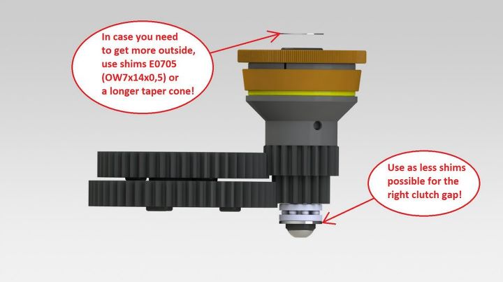

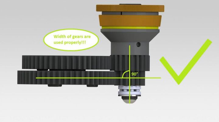

Coloco arruelas entre o sino e a porca da mola.Assim o pinhão e a coroa sempre estarão alinhados em repouso e quando acelerar fica exatamente como na foto 2 do Adib(pinhão sobressaindo um pouco a coroa).
