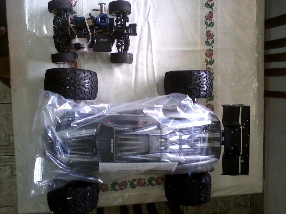

Pessoal. Ontem chegou a minha E-revo.
Fiquei contente pois ela já vem toda montada e configurada, carreguei a bateria e dei umas voltinhas.
Agora, pergunto aos mais experientes: Ela precisa de algum ajuste inicial antes de rodar, ou é só ligar e andar como eu fiz?
Hoje pedi na HK duas baterias 2s de 5800 mah
http://www.hobbyking.com/hobbyking/stor ... duct=21937
e um monitor de voltagem e temperatura.
http://www.hobbyking.com/hobbyking/stor ... oduct=9744
Como ainda não tenho muita pratica com automodelos, inicialmente quero deixa-la mais "mansa" e depois vou agregando os acessórios para deixa-la mais "agressiva".
Olha que legal a foto comparando ela com um outro automodelo a combustão 1/16 que tenho
revo 02.jpg (89.64 KiB) Exibido 3615 vezes
Serpadu
Mensagens: 1815
Localização: Itapema-sc
Re: E-Revo Brushless 1/10
Mensagem por Serpadu »
Que escapamento é esse no seu 1/16? Parece um cano direto...
doglas263
Mensagens: 7
Registrado em: 04 Mar 2013, 21:00
Localização: VILA DOS CABANOS
Mensagem por doglas263 »
Serpadu escreveu:Que escapamento é esse no seu 1/16? Parece um cano direto...
Esse carrinho veio com o escapamento de plastico, derreteu com a temperatura. Ai fiz esse projetinho, ficou uma maravilha.
