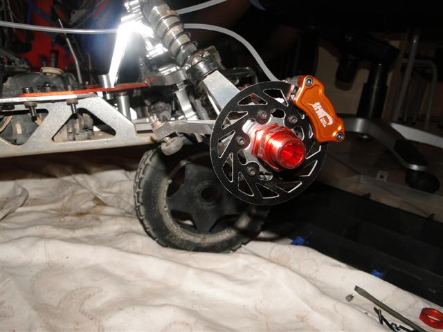

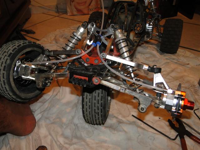

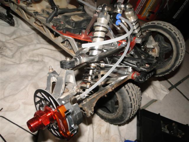

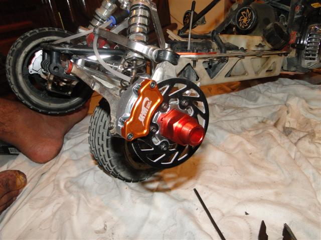

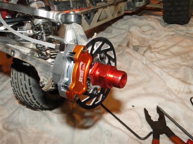

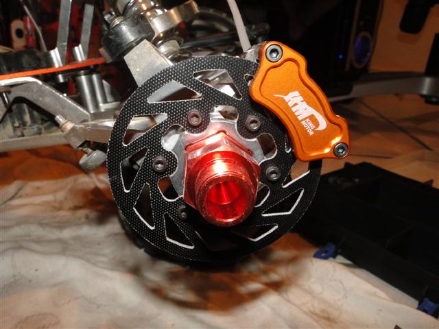

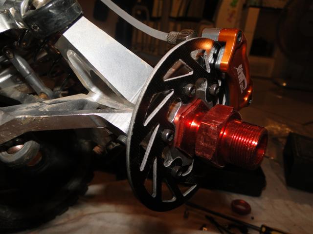

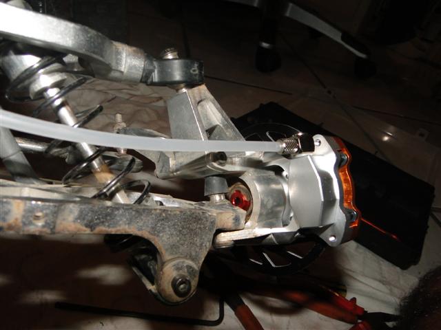

pessoal to triste, com meu carro 70% de aluminio e comprei o resto das peças para termina-lo, coloquei o kit segunda marcha que nao dei sorte nao faço para trocar o sino, agora troquei aquela cruzeta de plastico coloquei aquela fechada de aluminio tambem, mais mesmo assim esta dando desalinhamento no pinhao que sao dois, entao desisti vou tirar fora, nao mais vou usar, e acabei de instalar o freio hidraulico, deste ja com disco grande, ficou show, espero poder testalo amanha, vou colocar umas fotos para verem, abraços a todos

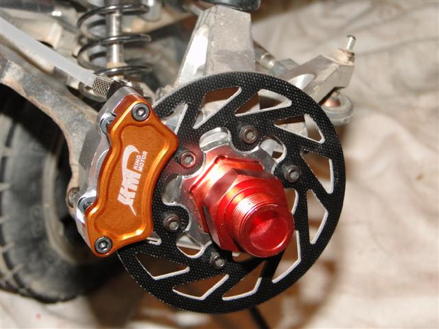

pelo menos bonito fica
