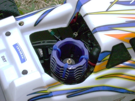

Esta semana recebi a curva para a troca do scap e troquei hoje mas ainda não testei.
tambem abri a bolha bem na area do motor e não abri o parabrisas pois o DST é alto e o ar entra por baixo.
Vejam as fotos

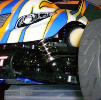

Mensagem por Salgado »
nestas 2 fotos da para ver o motor e o filtro, só para ter uma ideia do que eu to falando , como a bolha é bem aberta não é necessario cortar o parabrisas ou as janelas

Re: Kyosho DBX rtr
senti diferença abrindo o para brisa do carro para ventilação...
pedrinhof
Mensagens: 503
Re: Kyosho DBX rtr
Mensagem por pedrinhof »
os lacres no cabeçote é pra quando vc capota n arranha o cabeçote...pra q vc coloco o filtro mais pra frente daqule jeito?

link da curva:
http://www.amainhobbies.com/product_inf ... Header-Set
Não necessita de adaptações e so colocar, a pipa fica um pouco mais para traz.
Ela deve sim aumentar um pouco a potencia pois facilita ou é menos restritora dos gases.
O filtro eu coloco mais para a frente para desobistruir o ar para o cabeçote e tambem receber + ar de fora.
Ta faltando colocar um pinhão com 16 dentes para ele ter + final vou perder um pouco de saida mais a final dele fica mais veloz.
A temperatura do meu motor é sempre baixa pois uso glow de aero que tem 15% de nitro e 18% de oleo e este combustivel lubrifica mais e a temperatura fica baixa, ja falei aqui acho que 12% de oleo é pouco para lubrificar estes motores que estão sempre debaixo das bolhas ainda mais que a turma tem o dedo beeeeem pesado e só anda no talo :D
