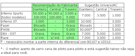

Ta ai a tabela de referencia para silicones dos diferenciais...
Eu acabei usando silicone no dif central #500 (quinhentos mesmo). Não to achando nada de mto diferente... e olha que geralmente recomendam #5000!!! Então não entendo muito bem esses números de viscosidade do silicone... afinal coloquei um 10x menos e aparentemente não mudou mta coisa.
Outra... comprar 3 silicones diferentes vai sair por baixo R$60,00... por muito menos que isso compro um litro de óleo pra câmbio de carro!
Será que fica bom tb????

como eu já disse, acho um desperdício de dinheiro, use um óleo de silicone com uma viscosidade mediana, nem líquido, nem pastoso, algo como um gel fino.
isso parece a mesma questão to tipo de combustível, 10% 16% 20%, eu uso de aero no meu carro e fica show, principalmente no preço.
Beltrame, se as peças fossem todas metálicas eu usaria um óleo desses, mas como a maioria das peças são plásticas não recomendo.

O louco.... o do GT é 3000?
Muito mal escolhido na minha opinião...
Pro DBX eu recomendo experimentar uns 10, 7 e 3~2
