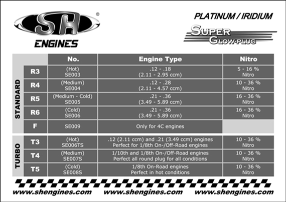

tabela de temperaturas das velas SH ENGINES.

Assim é bem mais facil de entender ? eu acho.
Re: Codigo VELAS
Esse chart já está na 2 página :?
Q pelo visto vc não leu
