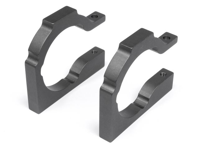

O maior problema com esse Kit de conversão seria o mesmo do Speed Passion, conforme as fotos postadas acima, o que eu constatei é que o motor fica bem encostado na parte de baixo, ou seja, não seria possível utilizar o montante de um motor que ficasse fixo em baixo do veículo, estive pensando em utilizar um montante (parecido) com o da própria Savage Flux. Vou procurar alguém que fabrique peças em alumínio e verificar as possibilidades em se fazer referido montante.

Esse é o montante do motor da Savage Flux. O que estava pensando era adaptar um mesmo montante tirando a parte de baixo fixando ele no Chassis pela lateral

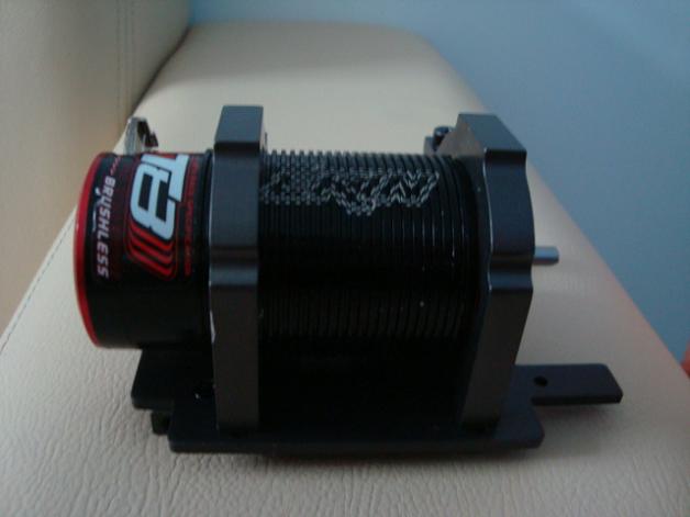

Fuçando na internet descobri no site RC - MONSTERS, uma pessoa que utilizou o mesmo montante da Savage Flux para colocar um motor da Tekin (igual ao que eu irei utilizar). Talves seja essa a solução que faltava. Segue o link do site
http://www.rc-monster.com/forum/showthread.php?t=24471
Já encomendei o montante do motor... assim que chegar e após fazer a instalação juntamente com as outras peças (as quais ainda não recebi), postarei as fotos.

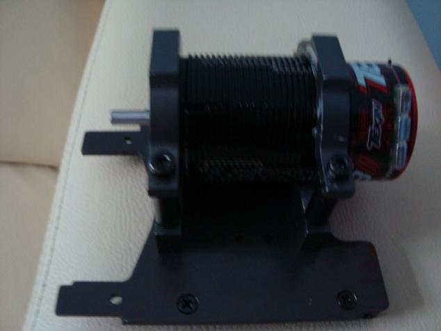

Chegou o mountante do motor. Encomendei pelo E-Bay e recebi hoje. Já fiz a montagem no motor. Segue as fotos:

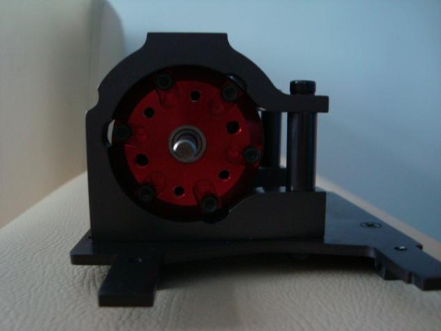

Mais 1 foto

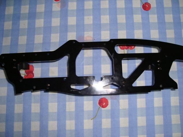

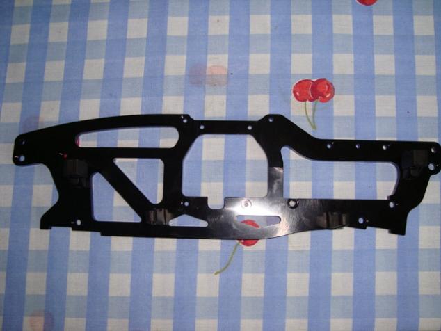

Na quinta feira recebi as peças faltantes e finalizei a montagem do automodelo. Primeiramente segue fotos do chassis.

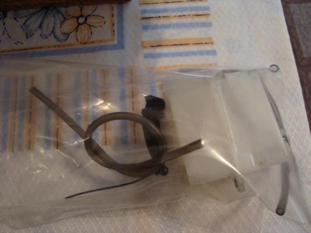

Vou fazer um breve relato com fotos do processo de transformação. Primeiramente segue fotos da desmontagem do tanque de combustível.
