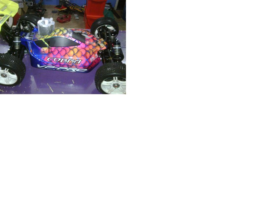

olha ai a criança lindo anda muito quanto acertar o cervo esta ainda esta melhor abriram a caixa de cer trocaram de lugar esta aguentando um pouco
um tanque para exfria
