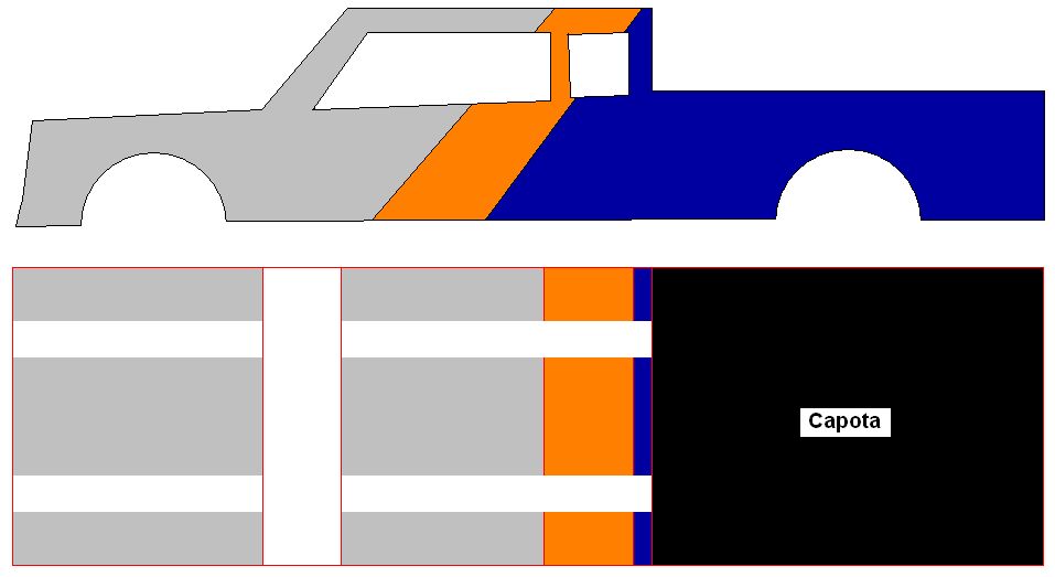

Estou fazendo a pintura, com muita calma. Eu fiz um projeto.
O Ofna, originalmente, era um Porsche 911, como dá pra ver nas primeiras fotos, da caixa. Esta caixa infelizmente tive que me desfaser. Estava mofada e toda suja de óleo.
Bom, fui na loja comprar uma bolha que ficasse legal e precisasse de poucas adaptações...
Acabei pegando uma Silverado, para Savage! Se não ficar legal no Ofna, já tem destino certo! ehhehehehhe
O projeto...

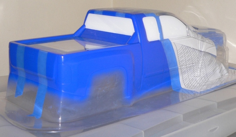

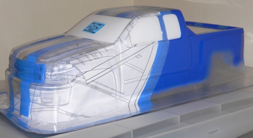

Agora, a pintura.
Estou fazendo com o aerógrafo que comprei a um tempo. As outras 3 bolhas foram mais de teste para aprender a usar. Mas mesmo assim não estou me esforçando muito nos dons para acertar a mão.
Resolvi, a contra gosto da maioria, começar pela cor azul.
Então, fiz o mascaramento das partes que não vão ser pintadas. Logo em seguida, apliquei uns 3ml de "Pactra Met. Flk. Silv." - referência RC96E, para ter o efeito de flocos metálicos na pintura. Este efeito pode ser usado por qualquer tinta. Desde que não prejudique o final, tipo a tinta para efeito cromado.
Depois de seca, apliquei uns 20ml de "Pactra Blue Streak" - referência RC52E.
Lembrando, estas tintas Pactra para Aerógrafo, precisam ser dissolvidas. Como não encontrei o solvente próprio, acabei encontrando uma dica para usar o Solvente para Verniz Vitra da Acrilex, Referência 15710. A mistura estou fazendo de 1:1, uma porção de tinta para uma porção de solvente.
O resultado está ficando muito bom!

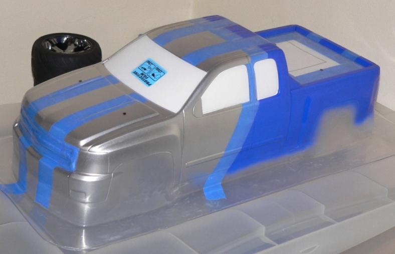

Bom, na dianteira da bolha, fiz o projeto com tinta prata. Nesta parte, passei uma camada dos flocos metálicos e logo em seguida, comecei a pintura com a tinta "Pactra Indy Silver" - referência RC62F. Apliquei aproximadamente 20ml já dissolvidos.
Pessoal, se alguém estiver encomodado com as referÊncias, me avisa. Só acho interessante deixar registrado para futuros apreciadores pesquisarem as tintas e os efeitos. No final, esta bolha irei publicar na parte de referências, específicas.
Bom, até o momento é isso.
Abraços!
