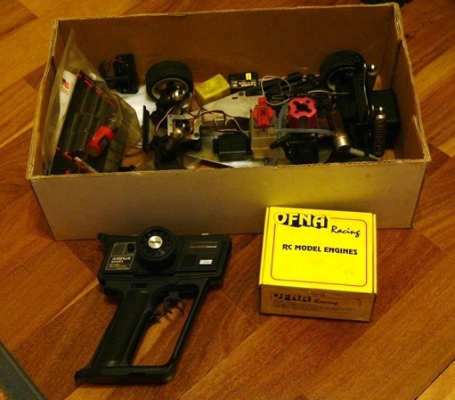

Estou abrindo este tópico para acompanharem e darem opinião sobre a reforma de um carrinho On-Road Ofna, com apenas 13 anos de idade.
Peguei ele de um amigo, que deixou guardado por mais de 10 anos!
No momento que estou escrevendo isso, não tenho nem idéia de como está o motor. Mas pelo que o meu amigo me disse, não usou after-run não! ehheheheheh
Bom, seguem algumas fotos e dados. Qualquer ajuda é bem vinda!
Pontos iniciais, preciso de um par de rodas, sextavado 12mm, para a traseira, mais uma bolha. Vou informar as medidas certinhas mais para a frente!
Fotos? Mando as que me pedirem... Mas seguem algumas, do jeito que chegou pra mim, na caixa ORIGINAL!!!!!!!!!!!!
- Embalado na caixa.
- p1040663-reduzida.jpg (107.04 KiB) Exibido 4620 vezes
- Tampa da caixa.
- p1040661-reduzida.jpg (108.78 KiB) Exibido 4616 vezes

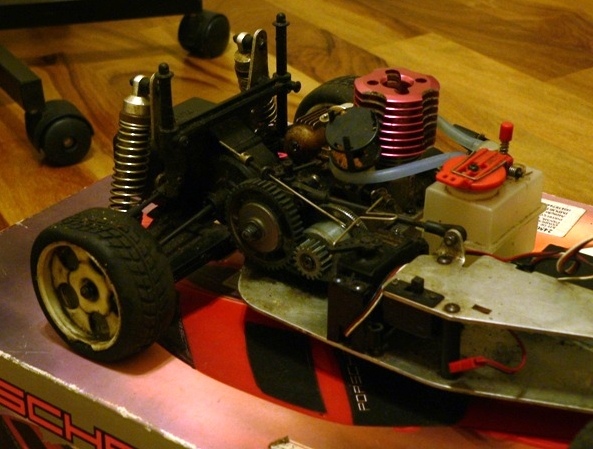

Bom, alguns dados.
Ofna On-Road 1/10 - Porsche 911
O motor é um Ofna mesmo, .15.
Cambio de apenas 1 marcha.
Tem apenas tração traseira.
Largura: 230mm
Entre-Eixos: 270mm
Os poucos dados que tenho são os que estão escritos na caixa.
Item no. 1066
Sobre o motor: Ofna .15. MAIS NADA!!!!!!!!! hehehehhe Só sobrou a caixa mesmo.
Tem uma nota de concerto que está com ele, datada de 20/03/97. Então, estou considerando ele como um presente do natal de 96!!!!! ehhehehe
É uma boa data para começar a procurar.
Todas as peças estão em excelete estado, exceto para os pneus traseiros, que ficaram quadrados, e o filtro de ar que desintegrou!!! ehehhehe

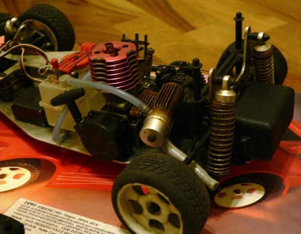

- Traseira - Lado câmbio.
- p1040667-reduzida.jpg (118.27 KiB) Exibido 4592 vezes
- Traseira - Lado tanque.
- p1040666-reduzida.jpg (122.36 KiB) Exibido 4592 vezes

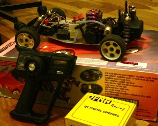

- Carro, rádio e caixa do motor.
- p1040665-reduzida.jpg (113.65 KiB) Exibido 4592 vezes

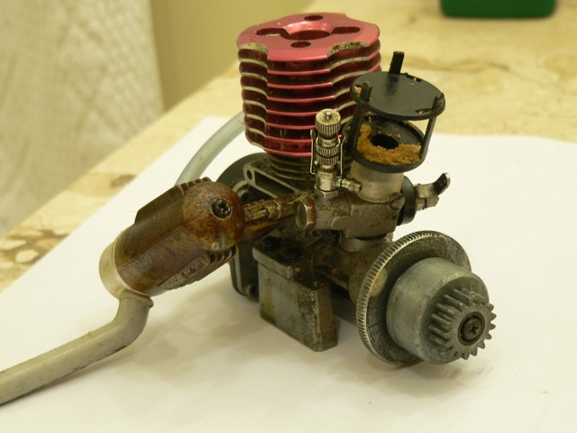

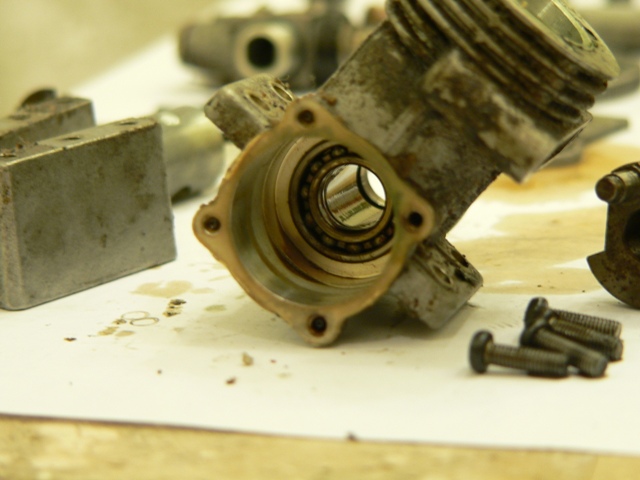

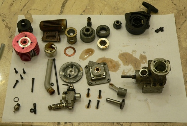

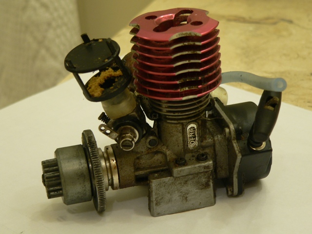

Bom, seguem mais fotos. Tirei o motor, desmontei e começei a limpeza. Reparem no estado das peças. Acho que este motor foi ligado 5 vezes!!!!!
Não tem nada de after-run. Mas é visível os depósitos de óleo! Está muito bem concervado do lado de dentro. Não tem nenhum sinal de ferrugem. Apenas aquelas manchas pretas decorrentes do uso de combustível com nitro, que escurece um pouco o aço.
Muito obrigado pelas informações. Assim já consigo começar a pesquisar onde comprar rodas e bolha. Estas são as peças que de cara preciso. Filtro de ar eu vou pegar um qualquer, bom, para motor .15. Ou faço um se estranho.
- Motor desmontado.
- p1040672.jpg (119.04 KiB) Exibido 4513 vezes
- Motor - Foto 2.
- p1040670.jpg (104.02 KiB) Exibido 4513 vezes
- Motor - Foto 1.
- p1040668.jpg (99.95 KiB) Exibido 4513 vezes
Re: Ofna com 13 anos de idade - Reforma!!!

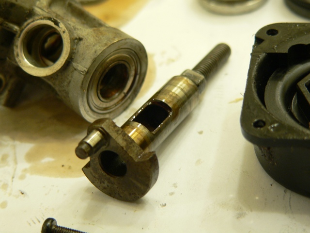

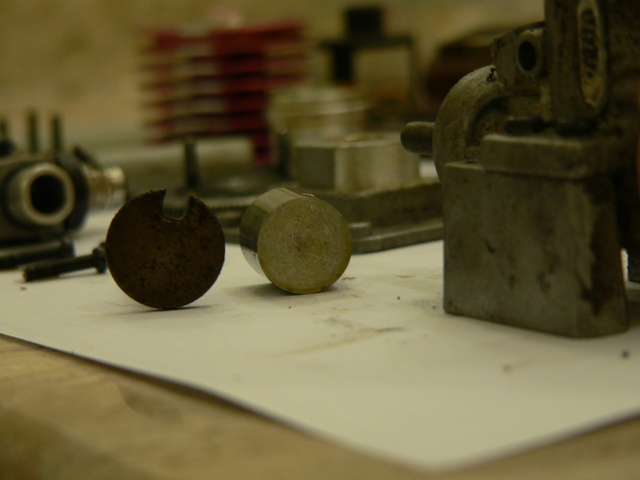

Mais algumas.
Deu trabalho fazer o polimento do Vira. hehehhehe
Nestas fotos estão as peças ainda depois da desmontagem. Nada foi limpo...
Reparem na cabeça do pistão. Não tem sinal algum de carbonização. Todas as peças referentes a parte de queima, vela, espoleta, pistão e camisa, estavam todos com aparência amarelada. Isso é uma característica de que foi feita boa carburação na época.
Agora as partes chatas... hehehhehe
- Carburador: Ainda travado. Que sorte que não tentei ligar o motor, ia ter explodido! ehehhehe
- Espoleta: A vela estava meio colocada de lado. Parece que foi forçada a rosca. Ontem mesmo eu já acertei isso. A vela voltou a entrar normalmente, retinha, e deu MUITO aperto... hehehehe Pelo menos não vai sair voando quando eu tentar ligar o motor! ehhehehe
Fato interessante: A vela é uma OS 8!!!! eehhehe Quantos anos tem isso????
Bom, previsão para hoje, remontagem do motor, lubrificando, e limpeza do carburador.
Abraços!
Abraços!

- erosenninspp
- Mensagens: 773
- Registrado em: 16 Nov 2007, 21:00
- Localização: Gothan City
Vai la.
C tiver coloca as fotos de tudo limpinho pra ver o resultado do seu trabalho.

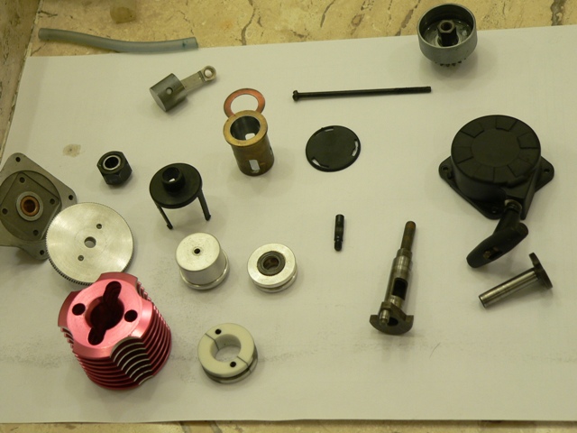

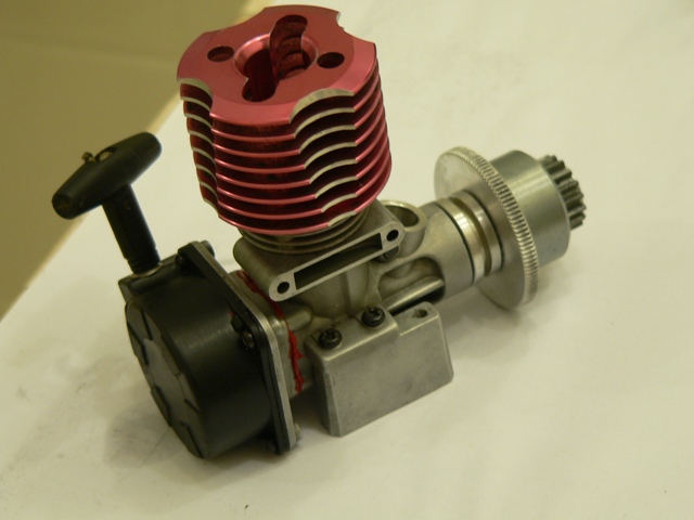

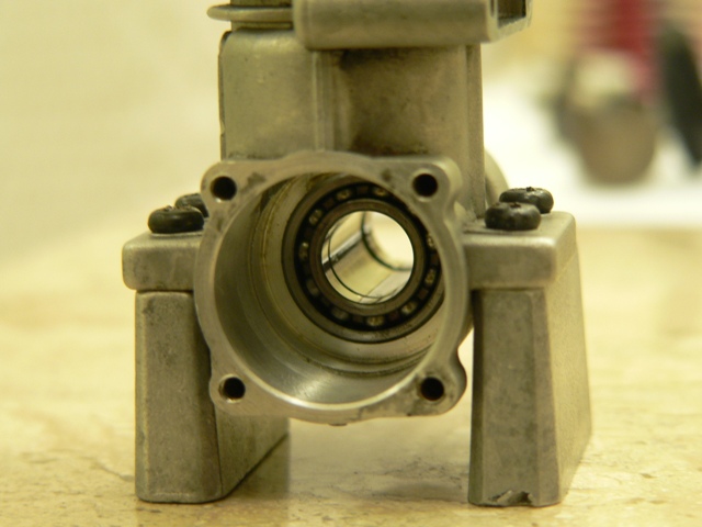

Antes das novidades, quero agradecer o pessoal! As informações que estou recebendo estão ajudando. Já descobri por exemplo, que as rodas do Xsara tem quase as mesmas medidas das originais deste Ofna. Também descobri que as rodas dos Buggys 1/16 servem nele! ehhehehehe
Agora sim, novidades... Não gosto de viver no meio da sujeira. Então... Fotos de tudo limpinho!!!
Reparem como eu consegui recuperar o flyweel!!!! Ficou lindo!!!! Brilhando!
O motor montado, tá parecendo zeradinho!!!!!!!!
- Motor montado.
- p1040689.jpg (85.63 KiB) Exibido 4484 vezes
- Limpeza interna.
- p1040682.jpg (90.48 KiB) Exibido 4484 vezes
- Peças limpas antes da remontagem.
- p1040684.jpg (101.38 KiB) Exibido 4484 vezes

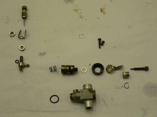

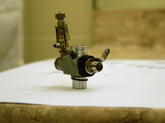

Vamos ao carburador...
Coloquei duas fotos do carburador. Uma depois do desmonte, todo sujo. Ele estava TRAVADO!!! Pior que isso, travado totalmente aberto! Ai se eu tivesse ligado!!! ehheheheh
Deu trabalho desmontar ele inteiro. Suas peças são muito pequenas e delicadas. Reparem como a agulha de alta é diferente. Tanto a de alta como a de baixa, são catracadas... Dá para regular com bastante precisão.
Problemas!! Numa das fotos anteriores, reparem que a pipa é conectada direto na saída do motor, não tem cotovelo. Está faltando um dos parafusos...
Eu tenho algumas peças sobressalentes do motor OS .18. Incrivelmente,
a furação da saída, distância entre os parafusos, é a mesma no Ofna .15 e no OS.18. Só que, os parafusos possuem diâmentros diferentes. No Ofna é um pouco mais fino. E só tenho 1!!!! ehehehhe Vou ter que caçar em algum lugar outro destes. Alguém sabe alguma loja que tenha peças antigas? ehhehehehhee
Espero que gostem. Abraços!

- Carburador remontado, brilhando!
- p1040694.jpg (80.52 KiB) Exibido 4483 vezes
- Carburador desmontado antes da limpeza.
- p1040690.jpg (74.73 KiB) Exibido 4483 vezes

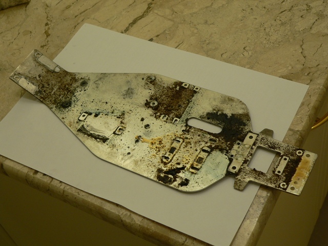

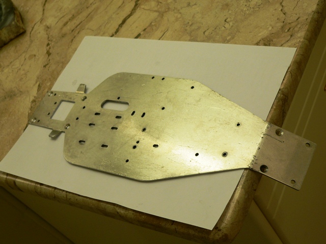

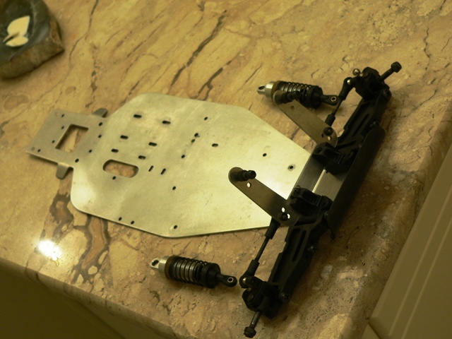

Peças faltando no motor, então resolvi partir para o chassis.
Bom, toda a sujeira tava depositada nele. Foi um trabalhão tirar a meleca sem sujar as mãos! ehehehhehe
Depois que dei aquela limpada, mais um polimento, até que não sobraram muitos riscos. Dá pra reparar na foto, que a parte de baixo, quase não tem riscos. Prova disso é que os parafusos estão quase perfeitos. Suas cabeças estão muito pouco raladas!
Reparem o estado dos amortecedores... Novinhos! Mas acho que vou trocar o silicone interno. Deve de tá um pouco envelheciso. A viscosidade está um pouco comprometida.
Quero só ver o que vou encontrar dentro do diferencial! ehehheheheh
- Bandejas dianteiras remontadas.
- p1040698.jpg (126.3 KiB) Exibido 4449 vezes
- Chassis limpo, parte inferior.
- p1040697.jpg (106 KiB) Exibido 4449 vezes
- Chassis sujo, parte superior.
- p1040696.jpg (127.23 KiB) Exibido 4449 vezes
