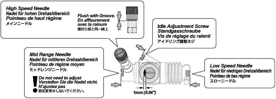

Nitro Star K5.9 Engine
Após o processo de amaciamento do motor, é necessário efetuar os ajustes das agulhas do carburador para que o motor possa ter um melhor desempenho durante as corridas. Lembrando que a temperatura do motor não deve ultrapassar o valor estipulador pelo fabricante no caso do motor Nitro Star K5.9 a faixa de temperatura de utilização é de 90ºC a 120ºC. Procure utilizar o seu automodelo com segurança uma vez que ele não é um brinquedo.

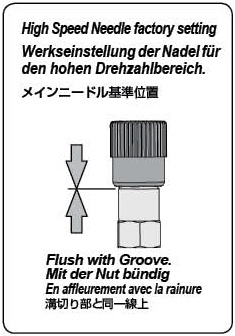

Agulha de Alta (High Speed Needle):
A agulha de alta velocidade atuará no funcionamento motor em médias e altas rotações. Através dela você regula o fluxo de combustível que entra no carburador: mais aberta, mais combustível; mais fechada, menos combustível. Esta é a agulha principal e aquela que será ajustada na maioria das vezes.

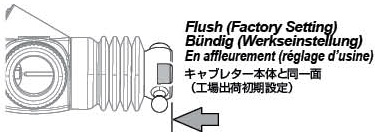

Agulha de Baixa (Low Speed Needle):
Esta agulha controla a mistura de combustível e ar em baixa velocidade. A agulha de baixa afeta o funcionamento do motor em baixa velocidade ou giro, limitando ou permitindo mais combustível no carburador. Esta agulha também atua na marcha lenta do motor.

Re: AMACIAMENTO da Savage XL 5.9
Mensagem por K.C.O »
Identificação das Agulhas e configuração padrão do carburador:
Temos uma imagem onde são apresentadas todas as agulhas do carburador do motor K5.9, os pontos de referencia para o ajuste padrão das mesma.
default setings.jpg (96.67 KiB) Exibido 3504 vezes
A agulha de alta possui uma marcação em seu corpo identificando a posição padrão em que ela deve ser deixada.
Identificação da posição padrão da agulha de alta.
high speed.jpg (30.87 KiB) Exibido 3503 vezes
As agulhas de baixa e de média não possuem uma marcação que identifique a posição padrão em ela deva ser deixada, neste caso o correto é que as mesmas fiquem ajustadas de forma que fiquem rentes ao corpo do carburador. Nunca deixe estas agulhas ajustadas de forma que fiquem frouxas, pois com a vibração provocada pelo motor em funcionamento pode acabar soltando o parafuso por completo e ocasionando a perda do mesmo.
Identificação da posição padrão da agulha de baixa.
low and midle speed.jpg (22.08 KiB) Exibido 3502 vezes
K.C.O
Mensagens: 470
Registrado em: 12 Jun 2007, 22:00
Localização: Santa Catarina - Florianópolis
Para a agulha de espera recomenda-se iniciar com uma abertura de 1 mm no carburador. Esta distância é o espaço entre o embolo e carburador e você pode vê-la retirando o filtro de ar e olhando dentro do carburador.
No demais é só no momento.
Esse material eu encontrei no proprio manual da Savage XL.
Att. K.C.O
Identificação da agulha de espera.
danilobaiano
Mensagens: 125
Registrado em: 15 Jan 2012, 21:00
Localização: Cachoeira Paulista - SP
Mensagem por danilobaiano »
K.C.O escreveu:Para a agulha de espera recomenda-se iniciar com uma abertura de 1 mm no carburador. Esta distância é o espaço entre o embolo e carburador e você pode vê-la retirando o filtro de ar e olhando dentro do carburador.
Att. K.C.O
Mais uma vez... MUITO OBRIGADO. Ajudou e muito. Esse final de semana coloco minha monstrenga pra andar! Abraços!
