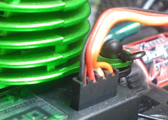

Dei uma olhada no meu mini-inferno aqui, e realmente ele é 4 fios!
Olha foto ai....
rsrs
Foto do conector de 4 Fios
