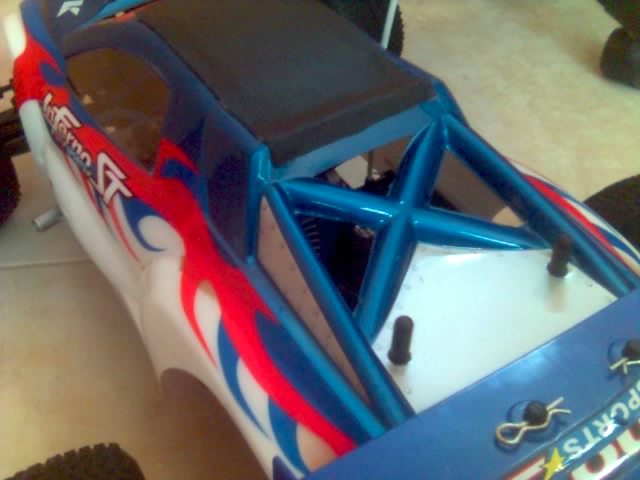

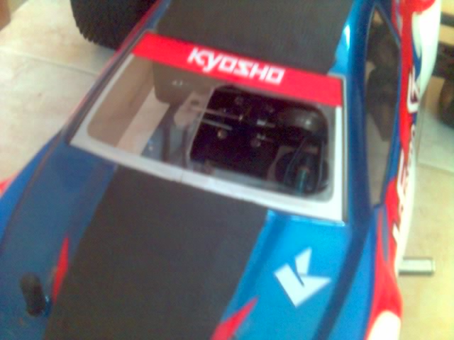

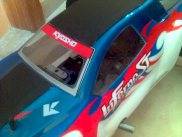

O manual indica que se recorte o vidro dianteiro e o lateral esquerdo (lado do "motorista").
Eu preferi fazer da seguinte forma:
Espero ter ajudado, até mais!
Eu também tenho esse carro, posso lhe dar algumas dicas.
- Recortei o vidro dianteiro.
- 05-01-08_1453.jpg (61.18 KiB) Exibido 4389 vezes
- Não recortei o vidro lateral.
- 05-01-08_1454.jpg (68.57 KiB) Exibido 4389 vezes
- Recortei atras do carro, aproveitando os detalhes da bolha, é um espaço grande de ventilação o que na minha opinião proporciona uma melhor refrigeração em relação ao vidro lateral.
- 05-01-08_1455.jpg (66.94 KiB) Exibido 4389 vezes
