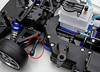

Galera fui pilotar este final de semana meu FW-05 pela primeira vez e tive um probleminha muito chato...
Tem uma peça que serve pra fazer o link da servo com a roda(Esta da imagem) que fica soltando toda hora...
Eu gostaria de trocá-la por uma que não saia...eu vi no FW-05 de um amigo lá na AARC uma peça que era presa por parafusos e não solta de jeito nenhum...gostaria de fazer igual ou de algum jeito que não saia...
Poderiam me dar dicas obrigado pessoal...
Aguardo idéias....

AMIGO ESSA PECA GERALMENTE NAO SOLTA O SUA DEVE TER VINDO MEIA LARGA PRA FAZER ISSO TENTA TROCAR ELA DE UM LADO PRO OUTRO PRA FAZER O TESTE .

tive o mesmo problema e fiz um post no forum praticamente identico o seu ehhehehe .. no meu caso, o que aconteceu foi seguinte:
Em uma batida, os parafusos de regulagem ( círculo amarelo na foto que editei porcamente) entortaram BEM, fazendo que a linkagem saisse do "plano" uma da outra, ficando desniveladas, podemos assim dizer.
No meu caso, ficou tão desnivelado, que só de acertar uma zebra da pista ja soltava. O que fiz foi trocar os parafusos, que comprei com um membro aqui do forum, e tudo se resolveu.
Verifique isso. Acho muito pouco provavel que a linkagem esteja "relaxada" ou qqer coisa do tipo. Esta linkagem não solta atoa.
Da uma olhada! Boa sorte!

isso eh projetado para se soltar em caso de batida mesmo, se ta saindo facilmente, experimente bater menos...zoeira...eheh
porem se for trocar, recomendo os balls de 4.8mm da kyosho ou os balllink da mugen, mas nunca os tipos preso por parafuso, pois em caso de batida, eh melhor soltar ali que quebrar outra coisa.
no caso do kingpin, nao tem jeito, a nao ser a troca da peca, ja que eh de plastico ali..
seithan..

Ontem eu fui na ConceptRC e comprei a linkagem e o Ball do Traxxas...Hoje a noite vou colocar e ver como vai ficar...
Desde já agradeço a todos...

Da uma olhada, se não tem nenhuma peça torta ou estes parafusos..
A linkagem do meu carrinho ficava soltando toda hora, exatamente como voce relatou no 1º post. Não conseguia fazer nem 3 voltas sem ela se soltar, contando que eu passava em 1 a cada 2 zebras hehehe.. Agora eu passo em 1 a cada 3 hehehe... ja é uma melhora!!
Depois que concertei não soltou mais nenhuma vez, mesmo com linkagem original!
