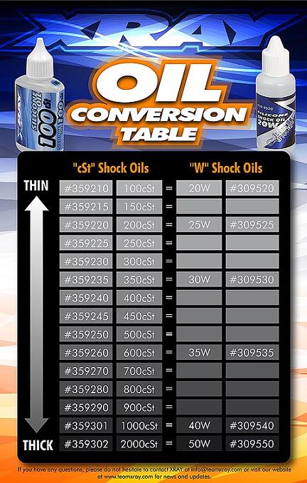

Eu uso a tabela abaixo...
E fazendo as contas, parece que sua fórmula está certa!

Pior que nao bate denis,
da uma olhada
na tua tabela diz
W35 = #600
W35 + 5 = 40 * 100 = #400
#600 / 100 = 60 - 5 = W55

Se tu for reparar o #350 bate..
#350 /100 = 35 - 5 = W30
isso bate com sua tabela
o resto não.. a conta deve ser mais complexa
mas to comecando a acreditar q nao ha conversão precisa..

Pera aí essa tabela nao ta batendo com a outra na da Xray o 35W seria 600cst e nessa o 35wt é o 425cst.
Será que a unidade de medida w é diferente da wt? Pra nao bater os valores?
