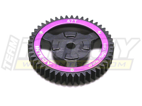

é a primeira vez que coloco alguma dúvida aqui, pois sou novato nisso tudo !!! se tiver algo errado, por favor me corrijam...
Onde consigo comprar a coroa de aço 47T da Savage x 4.6 ??? A coroa da INTEGY só achei lá fora.... gostaria de comprar aqui mesmo no Brasil... alguém sabe ???? Obrigado...

fala genis !!! a coroa da Latin não é a da integy
e sim a Golden horizons de 49 dentes...
sei que é melhor do que a " fraquíssima " coroa original de plástico da Savage 4.6... obrigado pela dica .... mas gostaria mesmo dessa coroa da integy...

Cara... Mais para que vc quer a da integy? É tudo a mesma coisa.. E a integy não tem uma qualidade muiiitttoo boa não.. Talvez a da golden seja até melhor...
Ahh sim, a coroa original não é fraca não.... Normalmente ela quebra por causa de parafuso do motor sem trava rosca, regulagem entre coroa e sino mal regulada, ou pancada muito forte no motor...

obrigado pela informação, gligoco...é que essa regulagem é meio ninja de fazer...ontem roçou a coroa original e hoje eu coloquei outra igual, ou seja, de plástico. Também dei uma regulada como aprendi lendo aqui no fórum... só não coloquei o trava rosca. Vou andar e ver o que dá.... de qq forma, acho que colocando uma de aço, já que sou um iniciante, vou ter um pouco mais de segurança... obrigado !!!

Como o Gligoco falou, não sei porque colocar coroa de aço......
Quando comprei minha Savage, li aqui no fórum que ela "adorava comer coroa ", pois é acabei comprando 06 coroas novas !!!!!!! de 47 e 49 dentes e advinha, já rodei quase 03 galões andando em pista com saltos, passando em costelas, etc.....como tb andei no início na praia....e...........a coroa original ainda esta lá firme e forte...................
Ela é bem resistente, a questão é justamente uma boa regulagem............

Coroa de aco eh bom, qdo se usa um motor mais forte, eu uso um Novarossi 528, e deixo a regulagem da coroa bem apertada, pra ela nao girar em falso.
Com a engrenagem de plastico, mesmo estando bem apertada, a engrenagem roda em falso e comeca a esquentar, ao ponto de derreter-la.
Nao eh exagero nao, como foi falado no post do motor LRP, esse 528 8 portas eh o motor mais forte pra Savage mesmo, o LRP apesar de indicar uma potencia maior do fabricante, e o 528 ter 2,87HP a diferenca de desempenho eh gritante.

A coroa de aço faz diferença sim para quem mexe muito no motor quando termina de brincar!!! como lubrificar, limpar, regular, etc.
Vc corre menos risco de ajustar errado as duas e o aperto é maior entre coroa e pinhão.
Tenho exatamente essa aí da foto em minha Savage, a unica coisa que retirei foi esse anel rosa pois os parafusos que seguram ela batem no pinhão.... mais só isso!!!
Paguei R$ 80,00 nela com o logista aqui de salvador que trouxe dos EUA e não me arrependo.

Realmente para as pessoas que mexem bastante no motor e se faz necessário desmontar sempre, é melhor mesmo uma coroa de aço, pois o ajuste ao que parece é bem mais fácil.
Não é o meu caso, que nunca ! mexi no motor ou seja, ele está lá desde zero, e funciona perfeitamente. Optei por não mexer pois cuido muito bem dele, sempre faço as manutenções que é basicamente lubrificá-lo após o uso, nunca deixo esquentar demais, etc...
O dia que acontecer alguma coisa, aí vejo o que é melhor ou arrumar, ou trocar de motor por uma melhor.
