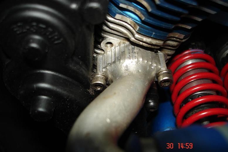

rogerr2004
Mensagens: 9
Localização: volta redonda
Re: cotovelo da pipa da revo quebrando toda hora, aqui soluça
Mensagem por rogerr2004 »
ai esta
cópia de dsc04495.jpg (58.83 KiB) Exibido 3569 vezes
gligoco
Mensagens: 4068
Re: cotovelo da pipa da revo quebrando toda hora, aqui soluçao!!!
Mensagem por gligoco »
O loco, agora acho que nem se vc quiser quebra isso dai ehehhe....
Ficou legal...

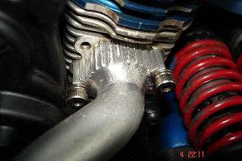

rogerr2004
Mensagens: 9
ai galera!!! este cotovelo tamb esta reforçado com acabamento melhor...
Dib1
Mensagens: 769
Mensagem por Dib1 »
Noooosa!!
Fico até bonito!! gostei da idéia! hahuauhauha
