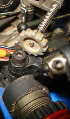

Acabou de chegar minha revo " bem usada " que comprei de um camarada aqui do forum e quando fui testar o controle dela , vi que quando acelero pega a borboleta da aste do freio no parafuso que prende os estabilizadores .....pela foto vcs podem ver melhor o que estou tentando explicar....(desculpem a ignorancia no assunto)....
Mas por fim , queria uma ajuda dos mec de plantão....valeu galera....

Ele está atrapalhando na frenagem? Quando vc acelera o servo fica forçando a linkagem contra o parafuso? E o carburador ta abrindo tudo??

Amigão ,
Pra falar a verdade nem sei se afeta o funcionamento do carbura , mas a caixa do servo chega a se movimentar com a força que faz a aste...

Opa cara, a minha caixa tbm mexe, mais é por causa da força que a linkagem faz para abrir o carburador...
Faz um teste, tira aquele parafuso que fica naquela parte cinza, e que segura a haste do freio, deixa a linkagem do freio totalmente solta e vê se a caixa continua se mexendo...

Fabio, tenta mudar a mola pra uma menor (ou algum tubo rígido) e assim vc pode deixar a porca de frenagem mais pra dentro..
Quem sabe até inverter ela de posição pra garantir que não vai pegar...

É, vc pode fazer isso que o Abib faliu... No lugar da mola dá para por uma mangueira de combustivel...

CARA NA VERDADE EU ACHO ESTRANHO ESTAR PEGANDO A LINKAGEM DO FREIO NO PARAFUSO DO SUPORTE DOS AMORTECEDORES...
CARA VERIFIQUE SE AS LINKAGENS ESTAO EM POSIÇÃO CORRETA!
ALGUEM Q TENHA UMA FOTO DA REVO ORIGINAL COM AS LINKAGENS NOS BURAQUINHOS CORRETOS NO SERVO HORN PASSA PA ELE DAR UMA CONFERIDA
NA MINHA REVO PELO Q LEMBRO MAS NEM PERTO PASSAVA DO PARAFUSO DO SUPORTE DOS AMORTECEDORES...
ALIAS PELO Q LEMBRO ELE FICA QUASE PARALELO A FACE DA CAIXA DE TRANSMISSÃO
ABRAÇOS

Passamal, é que nesta revo, pelo que pude perceber, tá instalado o Kit de Barras Estabilizadoras da TechnoRC, e ela deixa a cabeça do parafuso bem pra fora...
Fabio, essa sua Revo é a 2.5??
Por que eu tb tenho esse Kit da TechnoRC na minha Revo (3.3), mas meu freio fica bem longe dos parafusos..

é só cortar um pedaço da mola e da haste.

eh o que o wagners disse pode ser feito
só cuidado para nao curtar demais e tirar a parte da rosca do regulador de pressao do frio oK!!!

Daí Galera !!
Po , deu pra ver que vcs são de fé mesmo....podemos contar com este povo do forum !!!
Abib , Passamal , é uma 2.5 com esabilizadores mesmo e por este motivo o parafuso é mais alto ....vou cortar a mola só para ver o que vai dar...pq a barra não pega ...só a borboleta....

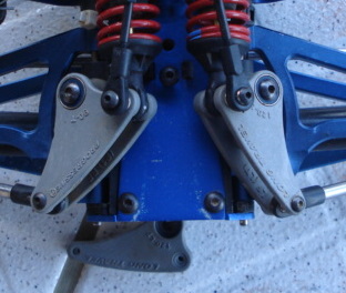

Agora to com outro pipininho....to desmontando a bixa , e sempre achei a frente meio torta...cheguei a achar que era chassi...mas daí descobri que estou com duas peças diferentes segurando os amortecedores e as barras(peça cinza na foto)....que seis acham ??
Foi engano ?
Está ali de proposito para corrigir algum outro defeito ??
Coloco a igual ??(tenho a igual aqui)

Re: aste do freio pegando no parafuso das barras estabilizadoras
hauhuaha entao cara ta errado mesmo precisa colocar os 2 iguais RECOMENDO q vc coloque o 90t progressive 2 q olhando pa foto eh o da esquerda.
O da direita eh o 120t q eh do kit long travel ... tipo serve pa dexa a revo com mais curso de suspenção MAS EH UM LIXO SUA ISSO... a revo fica muito molenga com isso!!!
entao utilize o 90t progressive 2 ok!!!

Passamal , meu brother ,
infelizmente só tenho a 120-lt...long travel....vou colocar esta mesmo e depois com tempo compro a outra...até pq tenho amortecedores especiais e barras estabilizadoras.....hehehe....te mete...rsrsrs
que tu acha professor ?? vou me dar bem ?? ou to fud...mesmo ??
