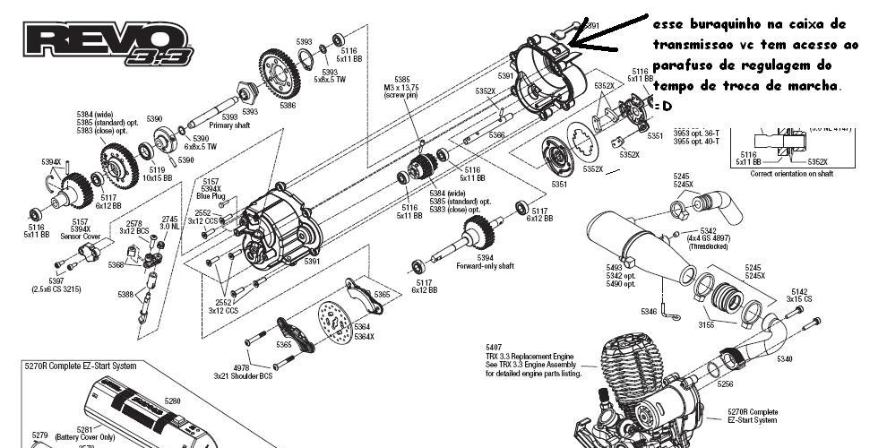

Como os moderadores dizem: "sua dúvida pode ser a dúvida de outro!"
Aproveitando o embalo do tópico, quanto a regular esse parafuso da transmissão, "onde ele fica"? Seria interessante se alguém pudesse postar uma imagem dele!
Abração!
Abração!
- Passamal
- Mensagens: 2945
Re: Revo não entra 2º !!!
bom mesmo achando que ja tem essa pergunta...
segue a foto.
o acesso ao parafuso de regulagem do tempo de mudança de marcha eh pelo furo que tem na parte superior da caixa de transmissao.
Na foto a caixa de transmissao eh da revo "nova" sem MARCHA RÉ
segue a foto.
