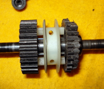

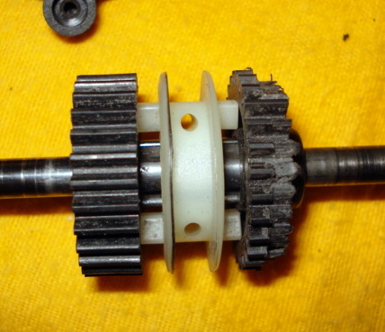

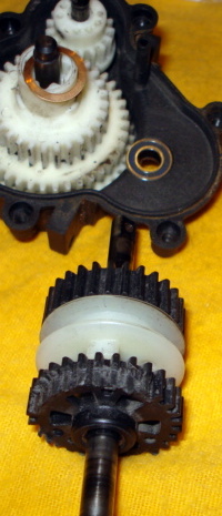

Galera , conforme as fotos , estou indo pro terceiro jogo de engrenagens(5395) na minha revo...pelo visto só falta ali as arruelas (3892)....pode ter algum outro problema que não estou vendo ??? Uma batida forte de dianteira pode levar a algum problema na caixa de transferencia ??
Ou realmente este é o ponto fraco do carro ??
Alguem tem alguma solução ou sugestão ??Passamal , gigloco ?? feras de plantão ?? help....help... 40 conto cada vez que da problema...

cara... sua ré ta engatando com o carro em movimento...
essa engrenagem q ta zuada na foto eh justamente a q faz a mudança de frente/ré!
vc tem a vista explodida num tem!??
se nao tiver baixa no site da traxxas
se nao for isso da uma olhada se vc ta instalando corretamente as engrenagens!!!
e creio q a falta de um arruelinha de nada influencia sim o funcionamento correto ok!!! nao sei dizer pq nunca instalei faltando nada hehehe
só tive problemas uma vez com minha caixsa de transmissão e foi justamente essa engrenagem...
creio q eu devo ter engatado a ré com o carro andando e cabei zuando tudo... pior q no meu caso a transmissão quase q inteira viro mingau...
se nao to enganado só sobrou uma engrenagem dentro da caixa sem estorar hehuhauhua
As engrenagens tem sentido correto para serem colocadas... vendo na vista explodida da pa vc ver qual o sentido correto!!!
agora... numa viagen muito loooka o antigo dono PTZOU FUDIDO A REVO E entortou o eixo da transmissão... aí pode justificar essa quebradera toda aí...
mas nao acho q isso seja muito possivel...
Verifique tbm os rolamentos da caixa de transmissão e preste mais atenção nos rolamentos desse eixo aí da engrenagem q quebro...
rolamento travado tbm pode estar ocasionando essa quebra aí!
mmm que mais...
CARA ESPERIMENTA ANDAR UM TEMPO SeM O OPTIDRIVE... para ver se nao eh o OPTIDRIVE q ta com defeito...
MAS aí ATENÇÃO PARA ENGATAR A Ré!!!!
só ENGATE A RÉ QUANDO O CARRO ESTIVER PARADO E A ROTAÇÃO DO MOTOR ABAIXAR/estabilizar...
ok!!!
abraços!
qualquer coisa tamo aí

Ah e na hora de remontar a caixa de uma olhada ATENTAMENTE por ´pedacinhos da engrenagem q quebrou... se ficar um tiquinho de nada de um dente perdido dentro da caixa pode ocasionar uma nova quebra ok!!!

Passamal ,
Na verdade falta 4 arruelas neste eixo que a engrenagem quebrou .....vc não sabe a espessura destas arruelas (3982)pra eu procurar em uma casa de parafusos ?? (para ser mais rapido) os pedidos demoram muito...
Vou fazer os testes como vc falou ...sem o optdrive...
"tenho notado que as vezes ela engata a ré e as vezes com a ré engatada ela continua andando pra frente e visse versa....tipo...desengata a ré e ela continua andando pra trás....depois de umas 2 ou 3 aceleradas ela engata pro lado certo..."
Pode ser isto né bixo ??
Por enquanto valeu viu velho..."muito obrigado pelo ajuda "...

cara isso acontece pq o optidrive nao "entendeu" q o carro esta parado...fabiofgaropaba escreveu:Passamal ,
aí mesmo vc engatando a ré ele nao faz a mudança de frente /ré...
ou vice versa...
hehehe na verdade acho q eh ate melhor vc arrancar essa marcha ré!!!
mas aí vai do gosto neh!!!
eu to sem ré e nao acho ruim...

Vê tudo isso que o passamal falou, e tenta andar sem o optidriver, tomando cuidado para não engatar a ré com o carro andando...
Muitas pessoas no forum da traxxas reclamam desse optidriver, falando que ele engata a ré sozinho, ocasionando a quebra da engrenagem...
Agora, se vc não quer mais ter problema de quebra põe um diff central, vc vai perder a ré, mais o carro vai ficar beeemm mais estavel....
E quando vc fechar a caixa põe um poquinho de graxa branca nas engrenagens.... Elas gastam menos assim...

Gilberto que embreagem vc esta falando!??
a revo tem meio q 2!!!
no sino q sao 2 sapatas presas com uma mola.
e na spurguear q controla a quantidade de "tração" sera enviada para a transmissão.
se for a do sino... ou vc troca as sapatas por novas(se houve desgaste) ou da uma garibada nelas...
se for a da spurguear... aperte o parafuso q fica bem no centro dela!!! apertando esse parafuso vc da mais "carga" na embreagem e ela patina menos e passa mais tração a transmissão.
