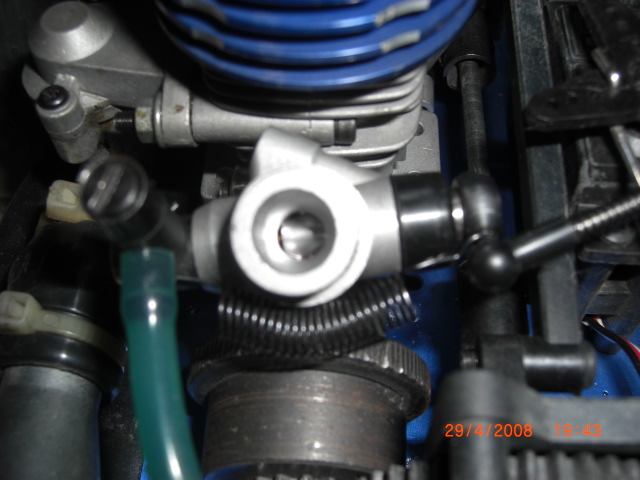

Bom dia pessoal estava eu aproveitando a chuva e dando uma mexida no meu Revo...resolvi fazer como eu li aqui no forum que tenho que fechar o carburador e deixar 1mm entao fui la peguei minha chave de fenda e comecei a fechar o carburador...notei que fechei tudo porem a abertura esta meio que grande...

Essa eh a do carburador do meu Revo..
Esta tudo fechado o parafuso...tem alguma coisa errada nao tem?

Aparentemente esta tudo normal... se o seu carro esta com marcha lenta normal entao nao tem problema algum...

Como fechado o parafuso, voce tem que soltar o parafuso para diminuir a abertura
Ve o link com o servo, deve estar segurando

Sim, vc tem que abrir a agulha.... Fechando fica maior ainda a abertura ehehh

Hamilton_brz escreveu:Como fechado o parafuso, voce tem que soltar o parafuso para diminuir a abertura
Como assim o link? vc diz aquele arame?? hehehehe
Eu aperto o acelerador varias vezes e a abertura continua do mesmo tamanho

Quanto mais baixa a lenta mais facil sera de voce regular a baixa do seu carrinho, isso em qualquer motor glow, então se conseguir abaixar a lenta mais ainda sem que o motor morra, isso fara com que a temperatura do seu motor abaixe...

Se vc meche no acelerador e o carburador nao abre vc apertou demais o parafuso da marcha lenta e travou a abertura...
Solte ele um pouco ateh que fique bem facil a sua abertura e fechamento, logo depois vc feche totalmente o acelerador e vai regulando o parafuso de lenta até deixar a abertura do jeito que vc quer...

olha aquela mola que puxa a lenta ... as vezes a mola esta frouxa e nao volta tudo

olha que eu percebi, a coifa azul ... na foto da traxxas ela ta toda comprimida, no teu ela ta aberta
solta esse parafuso e ve se ela ta voltando toda apos acelerar

Quando você freia o carburador volta um pouco mais do que está na foto?Se sim,então regula no rádio ou servo horn.

O parceiro, solta toda a linkagem e abra totalmente o parafuso da lenta e veja se fecha toda a entrada do carburador. Se fechar tudo não tem nada errado. Depois vá apertando ele até deixar a abertura de aproximademente um milímetro. Reistale a linkagem com essa regulagem de 1mm e funcione o motor, em seguida regule a lenta. Se isso não der certo tem mais coisa errada.

O problema do carburador eu resolvi aqui valeu pela ajuda, mas e o video, vcs nao tao achando estranho?
