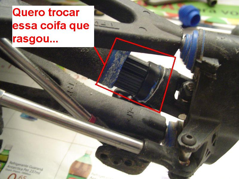

Aquela "coifa azul de borracha" da minha REVO 3.3 rasgou e preciso trocar, conforme vcs. podem ver na FIGURA 1.

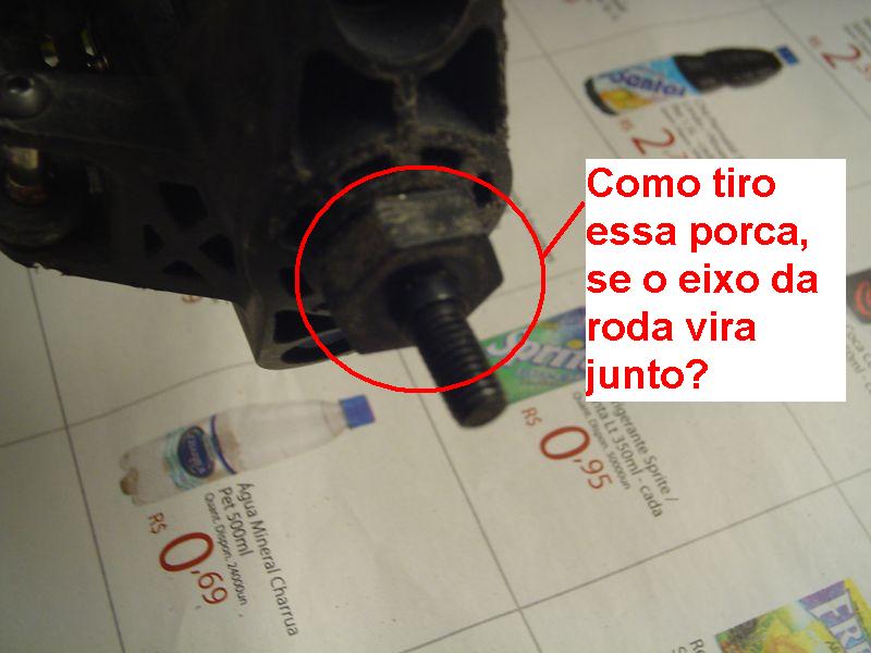

Como faço p/ soltar aquela porca do eixo que fica preso atrás da roda se o eixo vira junto? A propósito, estou usando outra ferramenta pq. não veio uma chave específica p/ essa porca. Vejam FIGURA 2.

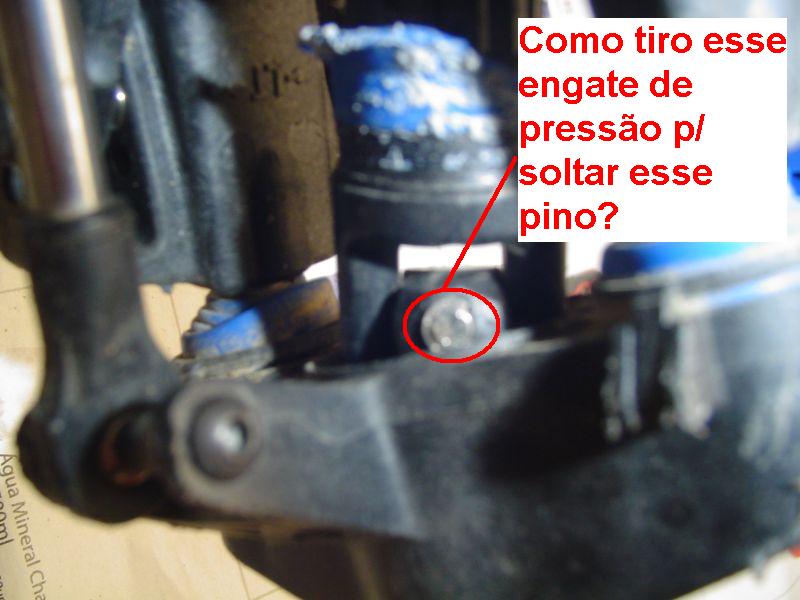

Como tiro esse engate de pressão desse pino p/ que eu possa soltá-lo e enfim trocar a coifa? Vejam FIGURA 3.

entao vamo la...
A "porca" q vc se refere eh o SEXTAVADO!!! ele nao eh preso por ROSCA. vc simplesmente puxa ele q ele sai se estiver um pouco ruim de sair pode ir dando uma "forçadinha" com uma chave de fenda q ele sai facil!!!
aquela presilia a q vc se refereeh um c-clip e para retirar ele eh facil tbm!!!
pegue um alicate de ponta fina e apoie os "bicos" do alicate um em cada extremidade do c-clip e da uma forçada q ele sai... ou entao se vc tiver daquelas chaves pequenas vc pode dar uma encaixada nos espaços entre o cclip e o eixo e forçar tbm!!!
e pronto ta desmontado!
agora como q vc troca aquela sanfoninha... nem sei te dizer pq nunca troquei aquilo...

Muito obrigado pelas dicas ajudaram bastante. Eu não sabia que essas peças eram apenas encaixadas! :D
Já troquei a coifa, dá um trabalhinho na hora de colocar a nova pq. a espessura do eixo da REVO é um pouco maior do que a coifa, dessa forma, tive que esticá-la um pouco p/ ficar encaixada por cima. Ficou como se fosse uma meia entende?
Nas instruções que vem junto diz que é p/ colar mas dá uma lambuzeira danada, sendo assim deixei s/ a cola mesmo depois de limpar a peça c/ álcool, visto que ela ficou bem justa e creio que não há perigo de soltar.
