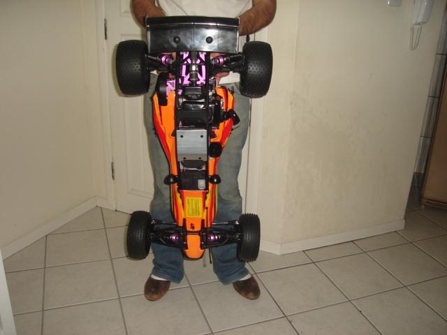

Olá pessoal, comprei esse carro e não sei muito sobre ele, ele é muito grande a gasolina, se alguém tiver esse carro e puder me ajudar, aqui onde moro ninguém tem. Dae fica difícel para mim . Obrigado!
Se alguém tiver prós e contras, por favor.
Obrigado a todos!

Esse é um Baja da HPI.. Um otimo carro, super forte e gigante..!
Ele usa motor 2 tempos a gasolina, e o que vc precisa fazer é comprar gasolina (Podium de preferencia) e colocar 25 partes para 1 parte de oleo 2T (MOTUL de preferencia)..
Isso dá 40ml de motul para cada 1 litro de podium..
Relaxa quanto as velas.. Elas nao queimam por usarem faíscas ao invés de incandescencia.. elas podem ficar sujar e apenas depois de muitos anos de uso, precisarem de troca..
Tem um site nos EUA que tem praticamente de tudo desses HPI.. O site deles é o http://www.innovativehobby.com/index.as ... ategory=17

Cara ... enche o tanque e ande ... mas ande muito ... porque demora para gastar ... hhehehe. Nao tem problema quanto a aquecimento, pode andar o dia inteiro que beleza.
E vela esquece, que só depois de muito tempo para trocar.
Carro muito bom para passar por cima dos outros ... hehehehe.
A unica coisa que tem que se preocupar é manter o filtro de ar sempre limpo. Da uma diferença grande.

Nossa esse baja então da bem menos manutenção, é isso que vc querem dizer? se for nossa nunca mais volto para o glow, so me ralava com aqueles motores, era vela era kit camisa pistão etc etc .O motor não durava muito. To começando a gostar desse Baja. Obrigado pessoal.
Ele não tem nenhum ponto franco?
Tinha interesse no Baja SS, muita diferença para o RTR?, vale a pena um ou outro?
Onde compro esse óleo Motul?

o ponto fraco é o tamanho, fora isso é muito legal este modelo. sobre ter que trocar a camisa/pistão, isso nesse modelo tbm vai precisar, tiro base com os 1/5 da vida, mas mesmo assim é baixa a despesa a longo prazo...imagine, com 2reais de gasolina vc vai andar até enjoar durante o final de semana inteira....
