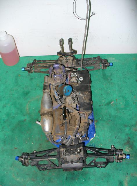

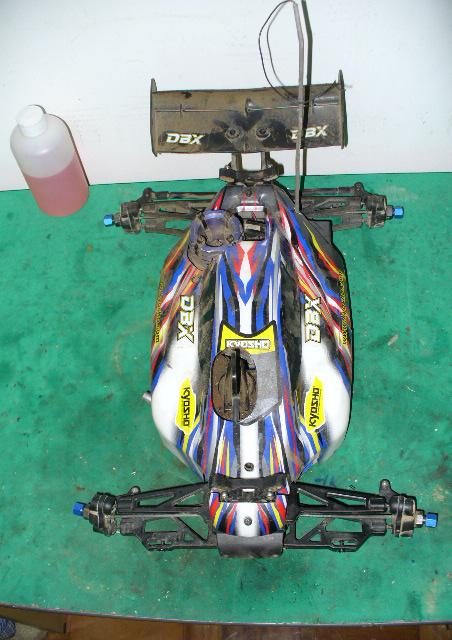

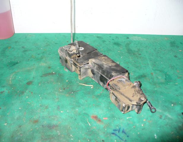

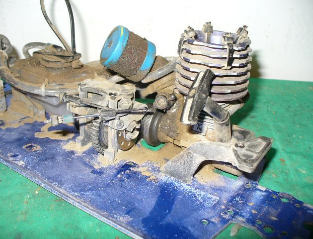

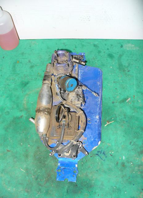

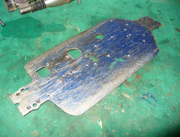

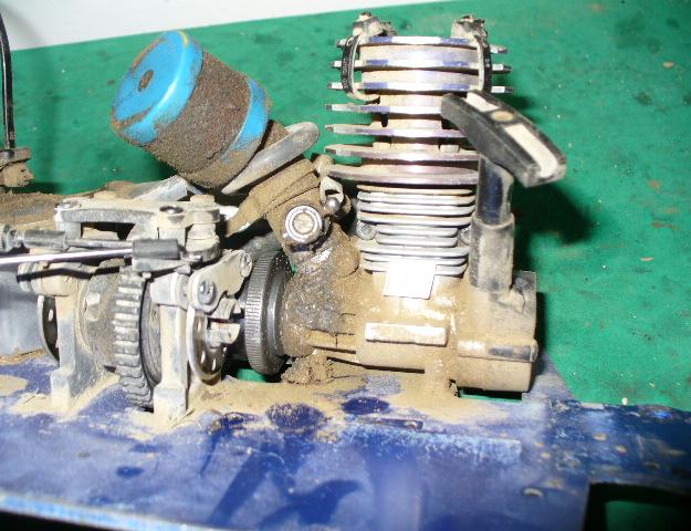

Segue fotos do meu carro desmontado.
Dependendo da brincadeira, o carro fica como as fotos aí abaixo...
Isso num dia só de brincadeira...
O interessante é verificar todas as partes moveis, rolamentos, engrenagens, oleos de diferencial, eletronica e principalmente limpeza do motor!
Sem os amortecedores e rodas.
Sem a bolha
Sem a bolha

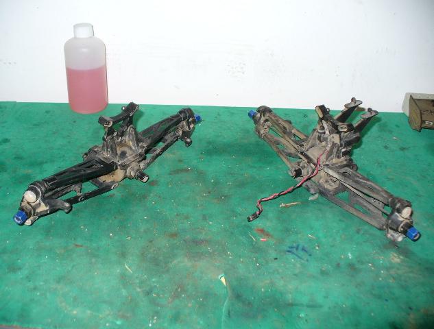

Sem os eixos dianteiros e traseiros e caixa de rádio

Vista da sujeirada...
Diferenciais ainda montados

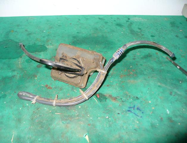

Caixa do rádio
Caixa do rádio

Parte inferior do chassis

O motor nao precisa abrir sempre, mas tem que ter muit cuidado ao limpar, para nao cair sujeira dentro. E é bom pra ver o estado geral, folgas, carbonização, etc...
Mas é importante manter ele sempre bem limpo, pois ajuda na refrigeraçao.
E nos rolamentos é isso aí.. um desengripante de uso geral, e um abraço!
Ahh, mas o mais barbada, é tirar a caixa de rádio e tampar a entrada de ar e saída do escape, e meter um jato d'agua.
