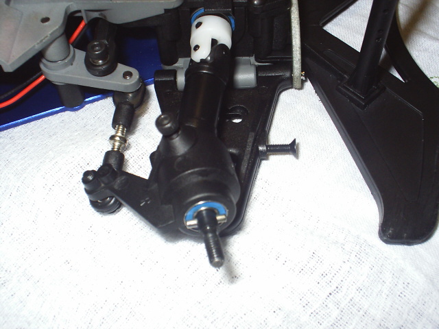

Boa Noite galera!
To precisando sacar os rolamentos do meu NITRO 4TEC, pq eu comprei as peças em aluminio(#4336X & #4352X) e não estou conseguindo sacar os rolamentos das de plástico, será que alguem já passou por isso e pode me ajudar?
valewns!!!

Amigao, WD40 pra lubrificar o rolamento e a peça, chave de fenda fina pelo lado oposto empurra por dentro o rolamento com a chave atravessada pra nao forçar o retentor de poeira do rolamento, aos poucos tipo: enfia a chave no furo do rolamento por um lado pra empurrar o rolamento oposto pra fora ok... vai devagar aos poucos ponto a ponto vai empurrando lados opostos do rolamento ate ele sacar... se empurrando vc nao conseguir, vai batendo da mesma forma ao inves de empurrar... bate na aste da chave com outra chave de leve... nada de PORRADA...

Se esquentar nao facilita pra tirar ?

cemgsirj escreveu:Amigao, WD40 pra lubrificar o rolamento e a peça, chave de fenda fina pelo lado oposto empurra por dentro o rolamento com a chave atravessada pra nao forçar o retentor de poeira do rolamento, aos poucos tipo: enfia a chave no furo do rolamento por um lado pra empurrar o rolamento oposto pra fora ok... vai devagar aos poucos ponto a ponto vai empurrando lados opostos do rolamento ate ele sacar... se empurrando vc nao conseguir, vai batendo da mesma forma ao inves de empurrar... bate na aste da chave com outra chave de leve... nada de PORRADA...
[]´s
Poxa cemgsirj, valeu pela dica vou tentar agora mesmo, e tb vou usar sim o WD-40 prá dar uma limpeza legal. Assim que eu tiver resultados vou postar aqui.abraços!

bugnet escreveu:Se esquentar nao facilita pra tirar ?
é cara, eu tava pensando nisso, mas não deu muito jeito não, mas juntando calor com a técnica do cemgsirj, vou tentar de novo prá ver se vai, mas de qualquer forma muito obrigado!

É amigo os bichos colaram?? eles estão cravados nas peças originais de plastico certo? se sim nao de calor a menos que vc va jogalas fora e se for jogalas fora pode cortar mesmo.. mas antes disso, poe o wd e da um tempinho pra ele penetrar na peça... numa ponta de mesa vira o copo pra baixo e saca na batidinha primeiro o rolamento de dentro... pra depois soltar o de fora... TEM QUE SAIR...

cemgsirj escreveu:É amigo os bichos colaram?? eles estão cravados nas peças originais de plastico certo? se sim nao de calor a menos que vc va jogalas fora e se for jogalas fora pode cortar mesmo.. mas antes disso, poe o wd e da um tempinho pra ele penetrar na peça... numa ponta de mesa vira o copo pra baixo e saca na batidinha primeiro o rolamento de dentro... pra depois soltar o de fora... TEM QUE SAIR...
oi cemgsirj!
cara acabei de terminar o serviço aqui, olha cara tentei primeiro o WD mas não funcionou, aí fui pro fogão de casa e dei um fogo nele...hehehe, coisa pouca, mas consegui soltar os bichinhos!!! aqueci cada peça 30s e voui la!!!Cara muito obrigado pela ajuda e a preocupação em ajudar.

se não fossem rolamentos podia ter aquecido com agua fervendo, mas ai estragaria os rolamentos e lubrificação !
