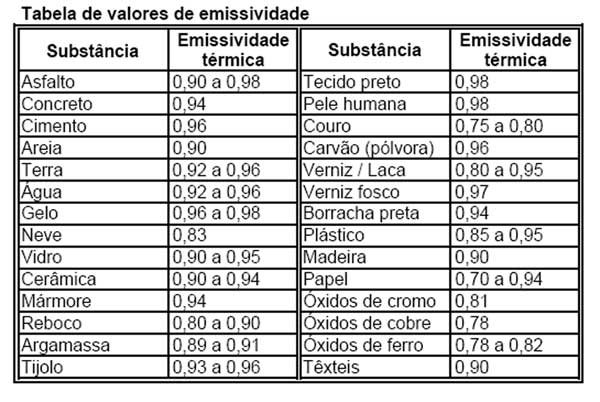

Emissividade é a capacidade de um objeto em emitir energia infravermelha. A energia emitida é proporcional a temperatura de um objeto
Achei essa tabela simplificada e talvez possa interessar à alguém.

Legal a tabela para quem tem os termometros capaz de configurar a emissividade.
No meu, eu uso 77 (recomendacao do manual) para medir a temperatura do motor ;)

É, o Duratrax tem mesmo como mudar, essa tabela ajuda se vc quiser mudar pra medir a temperatura do asfalto pra ajudar a escolher um pneu por exemplo, mas coo o coideloko disse pra aluminio anodizado tem que ser 77E mesmo.

Isso mesmo ... 77E para medir em motores.... a tabela é apenas curiosidade para os interessados em outras " substâncias " . hehehe ...
Quando minha esposa perguntar qual a temp. da neve, por exemplo, eu tenho como medir .... hehehe hahaha ... só falta nevar !!!!! kkkkkk
