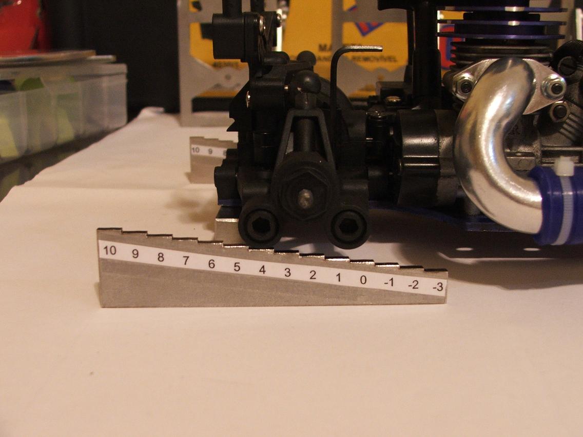

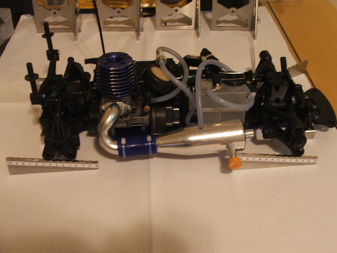

Testada e aprovada...........hehe
Mesa de setup made in Canoas:
Regulagem do downstop
Ajuste do downstop
Ajuste do downstop
Ajuste da cambagem
Ajuste da cambagem

Mais...
Ajuste de TOE
Ajuste de TOE

Pois é...........se eu fizer outra vou tentar fazer gravação química (ácido), pois a máquina de corte laser aqui da firma só faz cortes passantes, o que não daria um bom resultado.
Mas acertei a posição dos adesivos com um goniômetro de precisão, o que garante uma boa confiabilidade.
