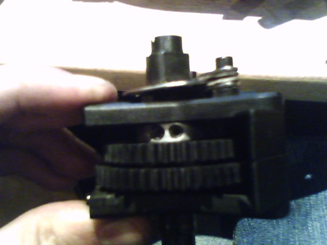

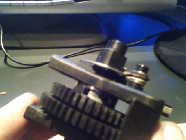

consegui uns o-ring , nao sei se vai funcionar , vo posta uma foto aqui da minha transmissao nao sei se vai ajuda !

e tambem nao entendi como que o o-ring vai fazer o papel da mola. alguem pode me explicar?

cara, acho q vc não entendeu ou o pessoal não entendeu a sua dúvida.
Não era a mola da embreagem que tinha quebrado? Onde vc colocou o o-ring?
