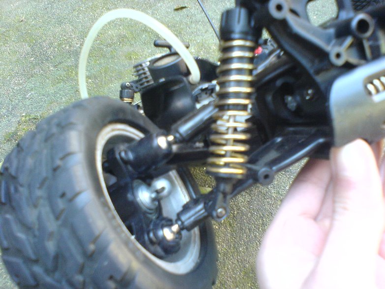

Então, estou sem o dogbone, o eixo que leva a tração do diff para as rodas...
foto velha...
Então, espero que ajude, é um chute total, mas quem sabe...
talvez tenha sido no eixo, os diferencias, que levam a tração à rodas, você pode ter invertido, não sei como funciona direito...
Mas é +/- isso..
foto velha...
