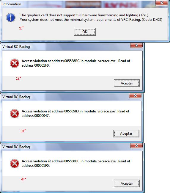

Seguinte, faz um certo tempo que tento instalar o VRC no meu pc, mas nao ta dando certo, já tentei instalar em outros computadores mas da a mesma coisa, gostaria da ajuda de vocês...
Quando abro o simulador, aparece essas seguintes mensagens:
OBS: Primeiramente aparece a 1° mensagem, após clicar em OK, a tela do monitor fica toda preta, e um sinal na Ceta de "carregando", depois de alguns segundos, aparece a 2°, 3° e 4° mensagem. Depois disso, nada acontece.

Alguns dados do meu pc:
- Placa de vídeo onboard com 64MB de memoria (82945G Express Chipset Family);
- 2GB de RAM;
- 500GB de HD;
- Processador Core 2 Duo E4500 2.20GHz;
- Sistema operacional Windows Vista (Home Premium)
- Resolução do monitor de 1440 por 900 píxels.
PC todo é da HP.

Bom, a primeira msg é por causa da sua placa de video que é fraca....

O VRC é um simulador muito pesado , que requer compatibilidade com DirectX9C ou superior e suporte a T&L , algo acima de uma GeForce 5200...
uma placa de video atual , tipo GeForce 9600GT , esta menos de 100dolares e considero o desempenho muito bom.
para efeito de comparação, se um core2 duo esta no mesmo patamar de performance de uma GeForce 9800GTS, a performance da sua placa de video onboard intel tem a performance do patamar de um Pentium...
coloque uma placa decente de video e se divirta, vc sentira a brutal diferença mesmo nestes outros simuladores citados...

Gostaria de fazer umas perguntas: Qual placa de vídeo me recomendam(com um custo/benefício bom)? Teria problema instalar uma off-board já com uma onboard no meu PC?
Obs: minha CPU é diferente dessas que temos no brasil, gigantes, a minha é bem pequena, isso pode atrapalhar quando for instalar a Placa de Vídeo?

Pela foto, seu pc tem espaço para uma placa PCIexpress x16, normal, não sendo aquelas com cooler gigante, qualquer uma serve... como sugeri acima, uma Geforce 9600GT , ou uma 8600GT, da conta com certeza *eu tenho uma 8600GT , da 110fps com o maximo dos recurços ligados, a 1600 x 1200 , treinando com os 8 carros na pista, quer mais que isso?

Tem um programa que compila os recursos T&L. Eu usei para rodar o VRC em um notebook com chipset 965. Funcionou. Mas algumas pistas ficaram com fps muito baixos... Tipo a de Sydney ficava com 7, 9 fps... Impossível de jogar...
Isto porque os recursos T&L serão feitos pelo programa usando recursos do processador e não pela placa de vídeo. O programa chama-se 3d-analyzer.
Tenta baixar o driver mais atualizado possível da sua placa de vídeo. Também ajuda.
