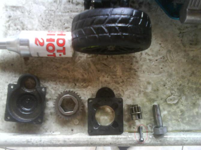

Durante as férias, tenho participado de algumas "corridinhas de rua".
Meu on-road é um HSP, partida elétrica.
De uns 9 dias pra cá, comecei a perceber que dos 4 parafusos que são fixados na parte de trás do motor (onde realiza a partida), mais especificamente na "caixa" de partida, a cada 2 dias eu perdia 1 parafuso.
Tudo bem, hoje de manhã ainda tinham 2 e tava firme. Rodei 5 tanques e neste último, esticando pra lá e pra cá, do nada "puft"! Saiu tudo pra fora! Meu colega ficou tão impressionado que ao observar o fato perdeu o controle do carro dele e acabou tendo um bom prejuízo.
Bem, montar essa "caixa" é simples, mas esses parafusos são vendidos em qualquer loja de parafusos ou em sites especializados apenas?
To postando uma foto do parafuso, quem souber por favor me da uma dica de onde encontrar e o principal: "por que eles soltam com o tempo?" - Tudo bem que corro em ruas, mas procuro pavimentos novos. Será devido aos trepidamentos? Alta rotação?

Conhece Trava-Roscas? pode ser uma opção..

Não amigo, trava rosca é um tipo de cola que se passa no parafuso que cola ele na peça!

vc pode usar esmalte de mulher (aquele sem cor) que acho que deve segurar... passa no parafuso inteiro e prende.... cofere se fica firme e seja feliz ehhueh
acho que isso pode ajudar!

Respondendo a sua pergunta: Você encontra esses parafusos em lojas de ferragens e muito mais barato do que se comprar em lojas ou sites especializados. Procure em alguma loja de ferragens na sua cidade.

Procure por trava rosca de baixo torque ou use esmalte. A maioria das lojas pelo menos aqui na minha cidade só tem de alto torque. Depois pra tirar é complicado.

Eu moro no interior de SP, procurei em "todas" as lojas de ferragens e este parafuso só achei na medida 3.0mm, sendo que o do carro é de 2.5mm - Bem, achei trava-rosca de baixo torque à 7 reais e de alto, à 22!
Quanto aos parafusos, me indicaram o seguinte: ou levo os parafusos de 3mm em alguém que mecha com torno ou então aumente o furo... o que vocês acham que compensa mais?

A maneira correta de aplicar o trava-rosca é pingando uma gota na rosca do parafuso antes de colocálo em seu lugar.
Mas é efetivo colocar trava-rosca em parafusos que já estão posicionados? Ví um encarte de um trava-rosca da Loctite onde o sujeito estava aplicando o líquido com o parafuso em seu lugar final.

deve ser rosca 2.6mm na verdade. realmente dificil de achar esta medida em loja de parafuso mesmo. bem, é um parafuso bastante usado em motores da O.S., em loja de aeromodelismo tbm tem.

Problema resolvido, usei esmalte e ficou uma "beleza".
