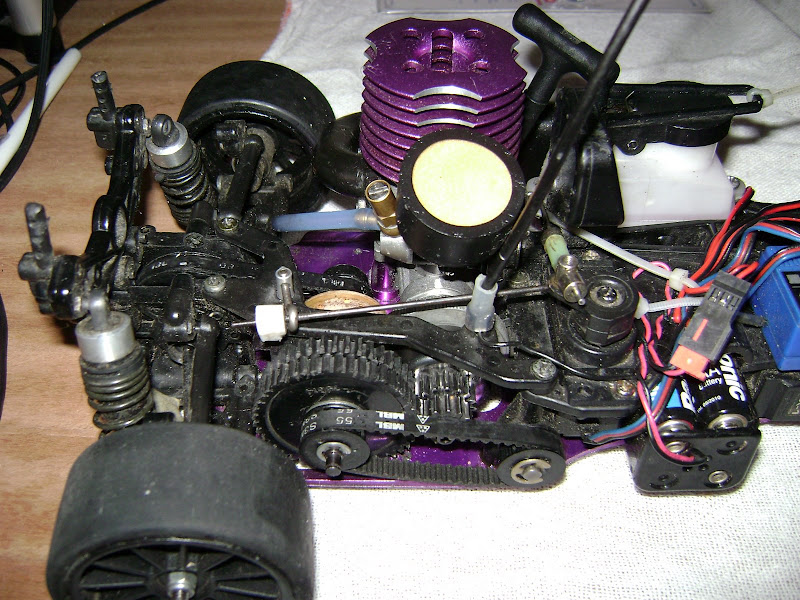

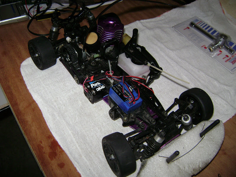

Boa tarde, sou novo no forum e novo nessa area tb xD
1 recentemente adiquiri um automodelo HPI, aparenta ser um RS4, pelo motor ser um VX-18
o antigo dono nao tem mais a caixa e nem manual do carrinho, enfim
estou com dificuldades pra encontrar engrenagens do cambio, existe alguma q seja compativel com HPI?
queria saber tb se eh possivel desabilitar a segunda marcha, pra eu poder 'brincar' enquanto nao encontro a engrenagem da segunda =]

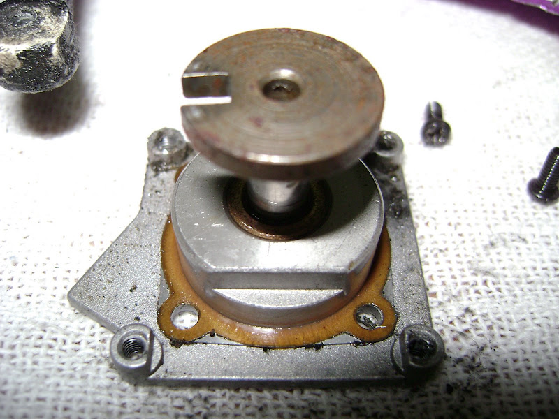

2 outra coisa que nao estou entendendo, ontem eu consegui dar partida nele normalmente, nao tenho aquecedor de vela entao fiz 'gambiarra' com pilha 1,2v da cam digital
hj de manha fui ligar e nao pegou mais, entao tirei a vela e vi q o motor estava enxarcado, ok
montei de novo a vela no lugar, e o recoil estah estranho, como se estivesse enrroscando na hora de puxar
eu desmontei ele, o recoil mesmo nao tem problema algum, o 'giro' q ele tenta dar no motor, q parece q estah travando, nao sei explicar
se alguem tiver alguma ideia xD
segue fotos:
EDIT: esqueci de postar como eh a engrenagem original
agradeço desde ja =]

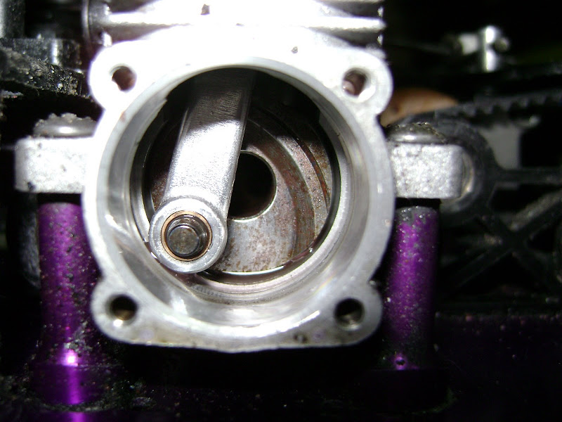

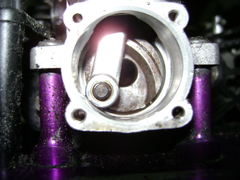

fernandond.miranda
Mensagens: 100
Localização: Araraquara-SP
Re: Duvidas sobre peças de reposiçao, HPI
Mensagem por fernandond.miranda »
era isso aqui só que precisava desmontar?
nao notei nada diferente, ja montei td de novo, vou ter q levar la pro cara mexer mesmo =/
