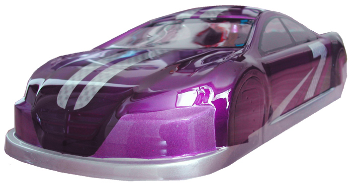

Lá vai a minha primeira. alguém tem dica para tirar foto sem tanto
reflexos, sem entrar numa camara escura?? hahahah
[]s
primeira bolha que pintei. a primeira de verdade eu estraguei com thinner antes de pintar...

djtwincam escreveu:Marcelo,
estou usando seu tópico para não criar mais um "primeira bolha".
já existem infinitos!! espero que não se incomode.
[]s
UUUUUUAAAAAAUUUUUUU!!!!
Ficou terrível hein!!!!!
Pelo jeito é uma Stratus 3.1? A pintura ficou tão louca que quase não dá prá saber que carro é.....
[]s
DJ ficou fera em, gostei.
Vc pode tirar a foto sem flash, vc desliga o flash e coloca a maquina em cima de um tripe ou coisa parecida coloca a camera em modo noturno e tira a foto. Importante é apoiar a camera, pois senão sai tremida.
Como vc fez os detalhes dentro da faixa? que material usou lá?
Abraços!!

Alexpar escreveu: UUUUUUAAAAAAUUUUUUU!!!!
Faça uma grande contribuição a todos, explique como você fez os detalhes em branco e colabore com o tópico:
http://www.rcmasters.com.br//viewtopic. ... ight=cores
Colocando uma foto lá e as cores que usou.
Parabéns!!!
Opa! Valeu Alex, obrigado pela ajuda também!
sbsam escreveu: DJ ficou fera em, gostei.
Abraços!!
sbsam, a foto foi sem flash. os reflexos são da luz do dia...
eu tirei com exposição de 1/4!
os detalhes dentro da faixa eu fiz da mesma forma que se faz o carbono.
só que eu inverti a ordem das cores para ter ela clara.
vou tirar uma foto da "máscara" que voce vai ver o "carbono".
tiro uma foto da borrachinha também.

Materiais...
Fita adesiva para mascaramento, papel contact (não recomendo),
tela de borracha, tintas pactra:
candy purple, roxo uva, preto outlaw e prata indy.
solvente acrilex para verniz vitral.
aerógrafo sagyma 440.
nebulizador nebular plus
reservatório de ar byron 20%
depois vou tirar fotos do nebulizador e reservatório também.

djtwincam escreveu: alguém tem dica para tirar foto sem tanto
[]s
Primeiro tire o flash e coloque pelo menos umas três lâmpadas eletrônicas perto, mas com uma folha vegetal ou até sulfite para servir de difusor da luz. Isto elimina os reflexos.

putzzzzzz....caraca que cor linda....
posta essas fotos logo brother....to pra comerçar a pintar outra bolha e esse lance do carbono mais claro eu achei que ficou malucoooo

e ai dj....cara....tem a manha de me passar o esquema do "carbono"?
