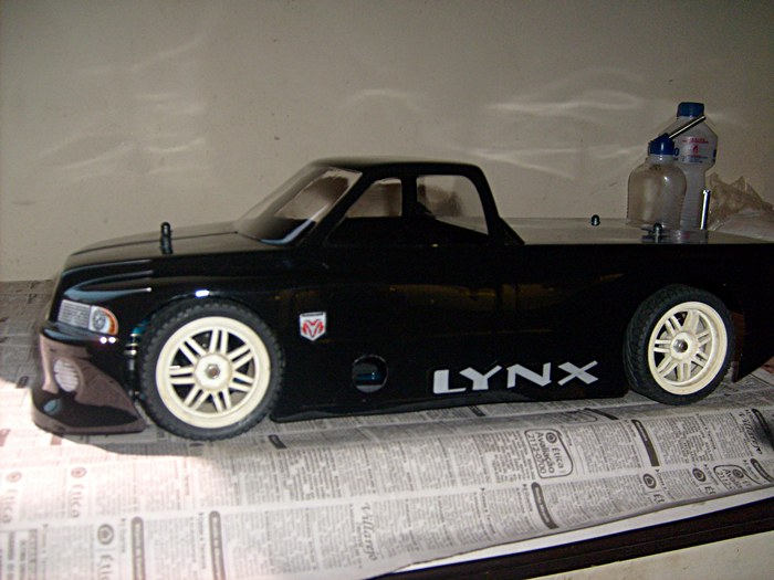

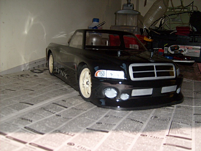

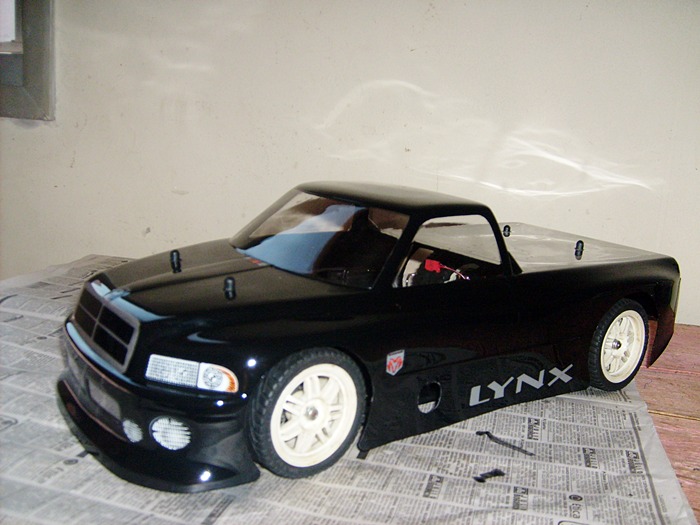

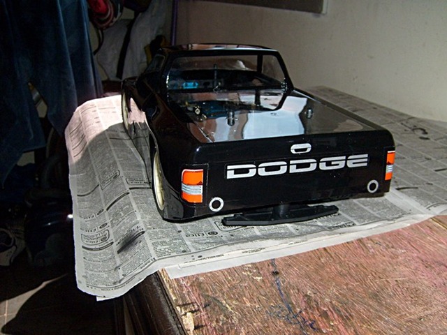

Galera, esta é minha primeira experiencia com pintura de bolha e utilização de aerografo, usei tinta vinilica comprada em loja de serigrafia aqui no rj( para quem mora no rio e não acha, fica na rua professora ester de melo, em benfica numero 15)
Pintei de uma só cor pra pegar as manhas, já de inicio errei em deixar a bolha com pequenas particulas de poeira, de longe está lindo, mas de perto nota-se que ficou umas poeiras por baixo da tinta.
Usei um aerografo meio caseiro, com um aerografo de 50,00 e um aparelho de nebulização que eu tinha em casa. só que qdo eu não apertava o gatilho do aerografo o motor fazia um tremendo barulho, daí achei na net uma coisa interessante..... usar garrafa pet como reservatorio de ar,rsrsrsrs
pior que deu certo............. pior não melhor né. espero que gostem da pintura, mesmo sendo uma pintura super simples.

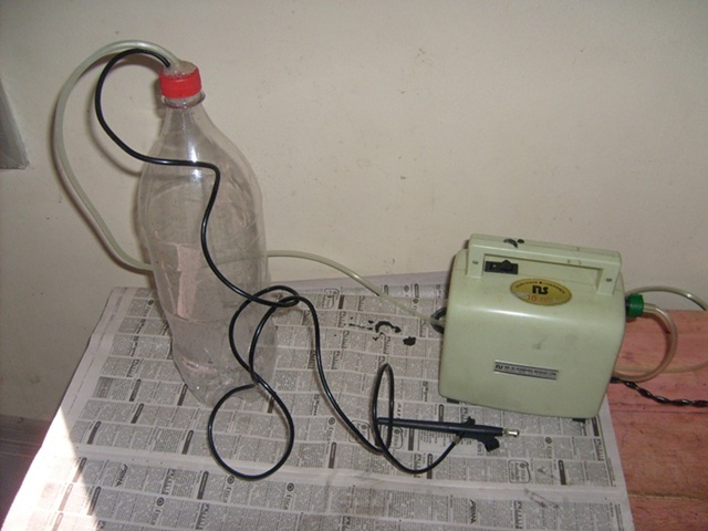

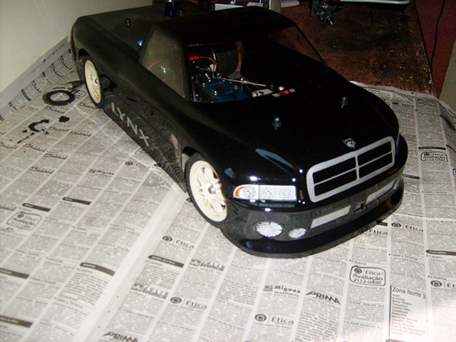

colocando as fotos do aerografo tabajara

Essa idéia da garrafa como reservatório salva mesmo... Já tive que usar muito quando pintava com um compressor de geladeira dentro do meu apartamento heheheh... Parabéns

E quanto a bolha parabéns mesmo é assim que tudo começa, e quanto o filtro secador "santa garrafa de coca" hehe.
