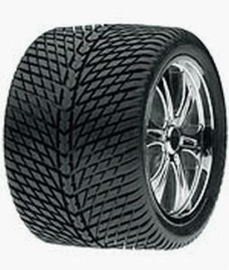

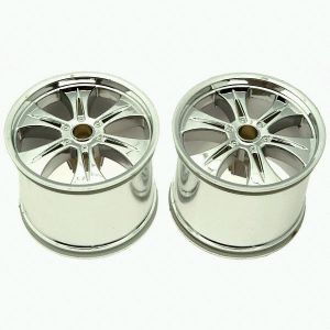

Fala moçada. Recentemente adquiri um jogo de pneus e rodas Proline série 40 pra minha Revo e eu mesmo montei. Ao colocar no carro ele está totalmente desbalanceado, fazendo o carro tremer todo, o que acho que prejudica toda a transmissão e caixa. O que posso fazer pra resolver, afinal foi um investimento de R$400,00. Taí as fotos dos pneus e rodas.

Na hora que voce nao deve ter colado eles certo,
De qualquer jeito voce pode balancear eles se tiver a maquininh para isso

Sera que alguma parte pode ter ficado colada errada, é isso?

Olá Tupimare.
Pode ser que na forma o material não tenha sido bem distribuido, por isso está desbalanceado.
Mas se estiver tremendo muito, pode ser que tenha sido mal colado.
Veja se o pneu está todo encaixado de forma correta na roda.

O Edudabus, valeu cara. Acho que vou aguardar mais algumas sugestões dos amigos e, se for o caso, desmonto e monto novamente. Tomara que dê certo.

Já inverteu as rodas de posição e mesmo assim continuou "tremendo"?? Pergunto pq muitas vezes não é a roda que está desbalanceada, e sim algum eixo torto. Vale a pena fazer esse teste.

O maudourado, eu tirei as rodas e funcionei o carro e ele acelerou liso. Depois coloquei as rodas originais e ele também rodou macio. Quando coloco minhas rodas ele vibra quando atinge em média 45 ou 40Km/h. Acho que vou inventar um balanceador de rodas e pneus utilizando para isso a gravidade, montando um suporte com eixo para fixar a roda e girá-la com velocidade para conferir se esta desbalanceada. Depois tento achar a parte mais pesada, que deve ficar embaixo, e corrijo isso colando pequenos pedaços de fita dupla face por dentro da roda como se fosse os pesos normais. Isso deve amenizar bem o problema.

Algumas possibilidades para estarem desbalanceadas.
colou errado tipo "torcendo" o pneu(um lado mais avançado doq o outro)
Colou com a espuma mau posicionada
Agora O tupimare vc diz que treme tudo com o carro no chao ou no ar!??
pq no ar balanga tudo mesmo eim!
E existe um "balanceador" de rodas nesse esquema que vc disse viu!!!
hehehe
o Pessoal que corre de truggy que utiliza bastante.
eh só um apoio, um eixo, e o balanceamento eh feito por gravidade.
ImagemImagem

O Passamal, eu tive essa idéia, valeu cara, acho que vai dar certo.

vc ja viu se nao sao os hexas? geralmente esses hexas originais da revo que sao de 14mm, costumam dar problema mesmo!!
por isso muita gente usa 17mm.. e nao é por acaso que a revo 2008 vem com hexa de 17mm...
se for hexa, vc vai ter que gastar mais uns trocados pra comprar uma roda 17mm ou de 23mm logo.. hehe
verifica ai..
