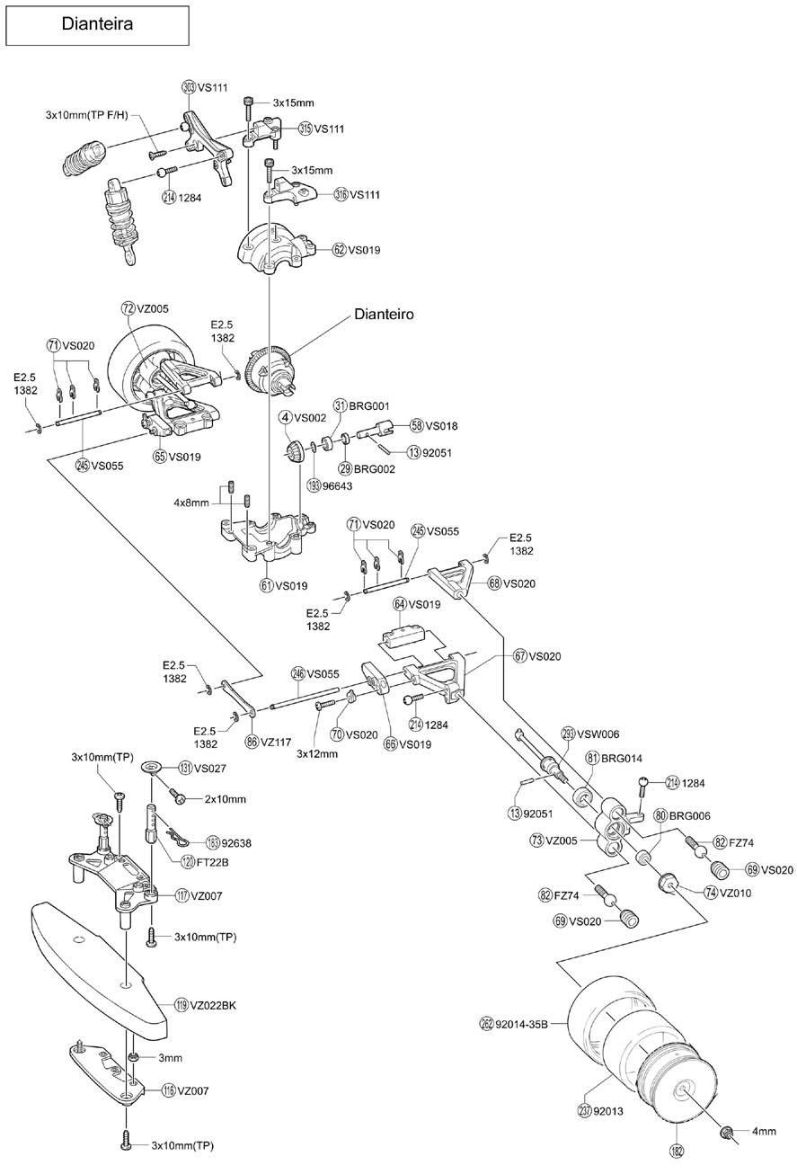

Olá. Pessoal! Sou novato e espero conseguir expor minha dúvida... Vamos lá!
Adquiri um FW-06 e estou querendo desmontar a suspensão dianteira. Tem uma peça, acredito que seja um porca (para quem tem o manual fica na página 10 e tem o número "69") e n manual diz ser necessária a chave 5mm hallen. Porém não entra a danada da chave e a de 4mm fica folgada. Alguém pode me ajudar?
Valeu!!! :twisted:
Segue foto
Segue foto

Re: Chave correta para a peça VS020 - FW-06
Mensagem por FoiMal »
Usa a chave de 5mm mesmo, nas primeiras vezes fica apertado mesmo, mas é pq a peça é de plástico, depois ela vai cedendo....
seithan
Mensagens: 2044
Localização: Japan
Mensagem por seithan »
pega o secador de cabelo da sua mãe ou esposa emprestado e esquente o local, ou retire possiveis rebarbas com a ponta do estilete. como foi dito, é só a primeira vez que é ruim depois entra fácil.
seithan...
RC Number1
sbsam
Mensagens: 267
Localização: Jau - SP
Mensagem por sbsam »
ehhehe... é assim mesmo, vai com carinho que ela entra sim!... tome cuidado para não virar a chave se ela não entro pelo menos até o meio da porca, isso é plástico e pode espanar fácil.
Abraços!
samueld
Mensagens: 162
Localização: jundiai
Mensagem por samueld »
tive o mesmo problema, peguei uma chave alem 5mm velha e dei uma lixada de leve na ponta e ai entrou
JustCause
Mensagens: 167
Registrado em: 26 Out 2008, 21:00
Localização: Nova Friburgo
Mensagem por JustCause »
isso é assim mesmo, a minha tbm vou mto dificil entrar na primeira vez, mais depois colocando com jeitinho ela entra!!!rsrsrssr
