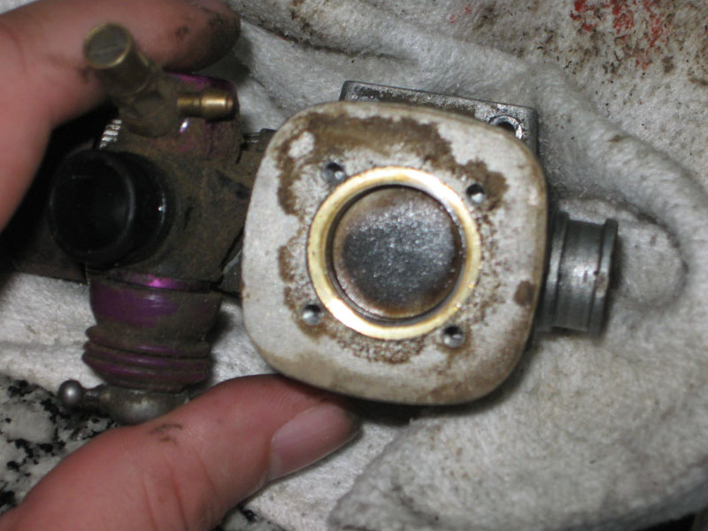

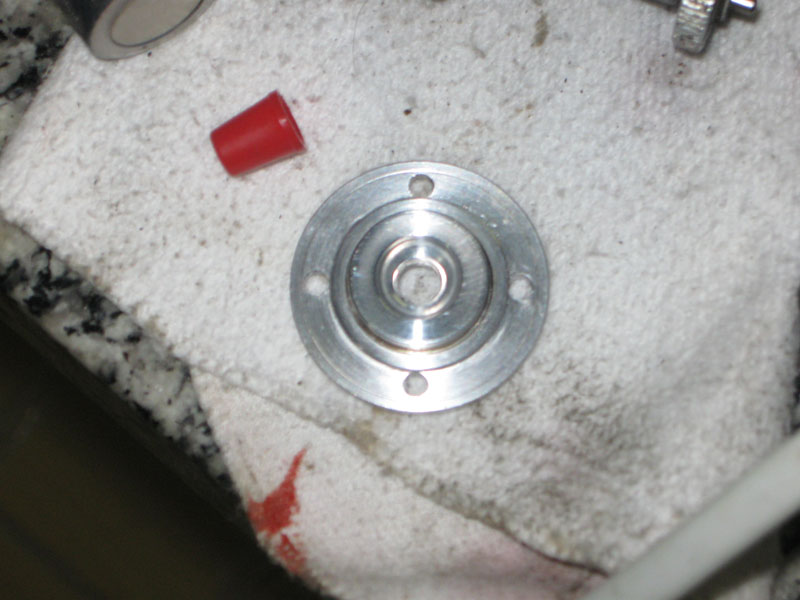

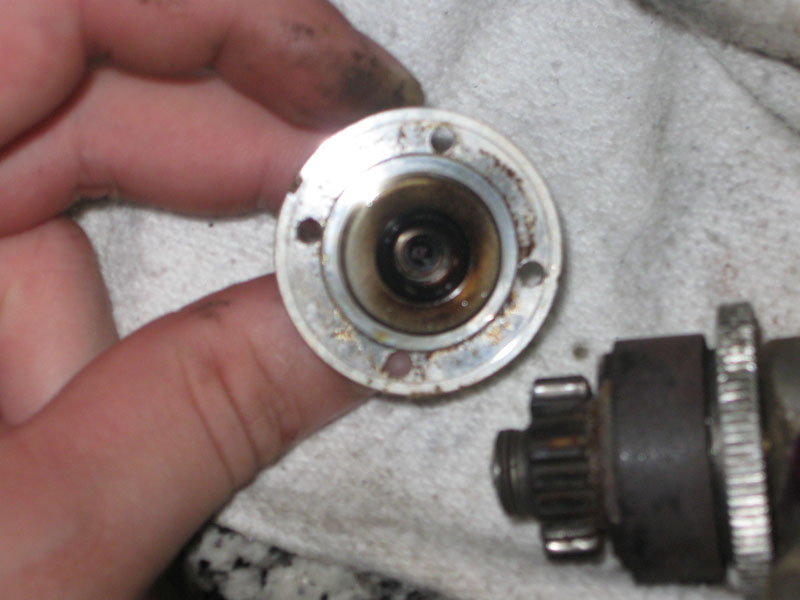

Meu sogro adquiriu uma savage 4.1 X usada, e como primeira coisa, abri o motor para dar uma geral, o antigo dono nao cuidou bem do bixinho, liguei a savage para testar, apos algumas esticadas, medi a temp, estava simplismente em 150°!
mas blz, motor esta na bancada, tem alguma compressão ainda, mas em breve o kit necessitará ser trocado.
Desmontei o motor, quando fui retirar a camisa, coloquei o zip tie ( abraçadeira plastica ), sempre consegui retirar com ela, gire o vira, mas cortou a abraçadeira, coloquei duas entao, cortou tbm, tres tbm cortou.
Resolvi aquecer o motor, foi a 90°, ( o maximo q o secador de cabelo cnseguiu ) tentei com a abraçadeira, cortou novamente.
Fiz diversas buscar pela internet, e vi um amigo aqui do forum recomendando utilizar o cabo de uma escova de dentes, e empurar por baixo, tentei este procedimento com o motor quente, nada feito!!
nao sei o q fazer para retirar essa camisa! alguma sugestão?
segue em anexo algumas fotos, para demonstrar o estado q estava o motor!!!
EDIT: TIve uma super ideia, fui seguir uma sugestao que vi aqui no forum ( aquecer o motor em uma panela com agua fervente ) MAS fiz isso com o motor sujo!! agora simplesmente F!$@! Alguns Riscos na camisa e pistao serão inevitaies, mas tbm agora é extremamente necessaria a retirada dos 2! Estou deixando em banho de wd40 para ver se a camisa solta, mas até agora ela nem se mexeu , com nenhuma das outras sugestoes!

- e-antes.jpg (83.35 KiB) Exibido 1150 vezes
- e-depois.jpg (92.66 KiB) Exibido 1150 vezes
- p-antes.jpg (110.85 KiB) Exibido 1153 vezes
