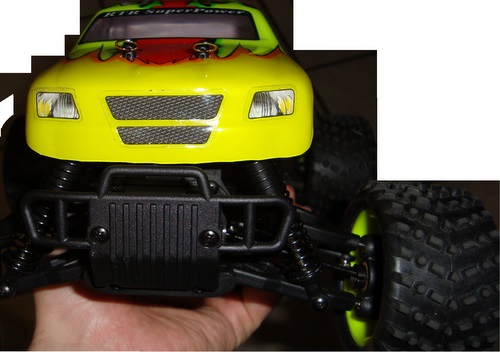

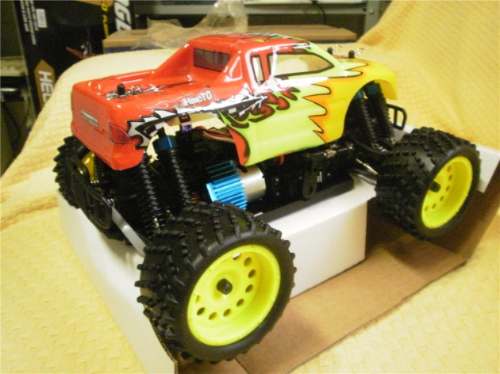

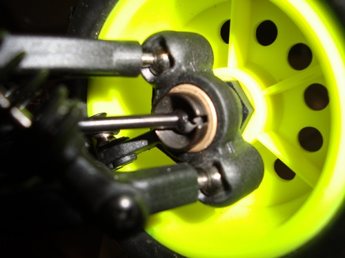

eu não sei o que ocorreu que postei antes, mas sumiu, então vamos de novo.
seguinte povo dos automodelos, comecei agora com um da himoto exm-16 pick-up truck 4wd - 4x4 tamanho 260 mm x 210mm
velocidade: até 30 km/h -motor =rc-380. ë um tiquinho, mas é bem estável, salta e corre muito bem.
problema é com os dogbones. ja retirei eles, ja tinha uma borrachinha, coloquei uma pouco mais grossa de mangueira de gasolina, regulei a angulação das rodas e nao adiantou, gira para esquerda ou direita, acelera, é audivel o dogbone saindo e entrando do copo da roda, faz um "tre-tre" (acho que é isso né?, não to muito dentro da nomenclatura das coisas, então relevem , hehe). isso quando ele resolve sair totalmente e gira fora, da um belo trabalho colocar novamente. tentei acha um jeito de regular o amortecedor tb, mas acho que não dá. seguem as fotos do modelo. alguém pode me dar uma luz? obrigado, abraço
